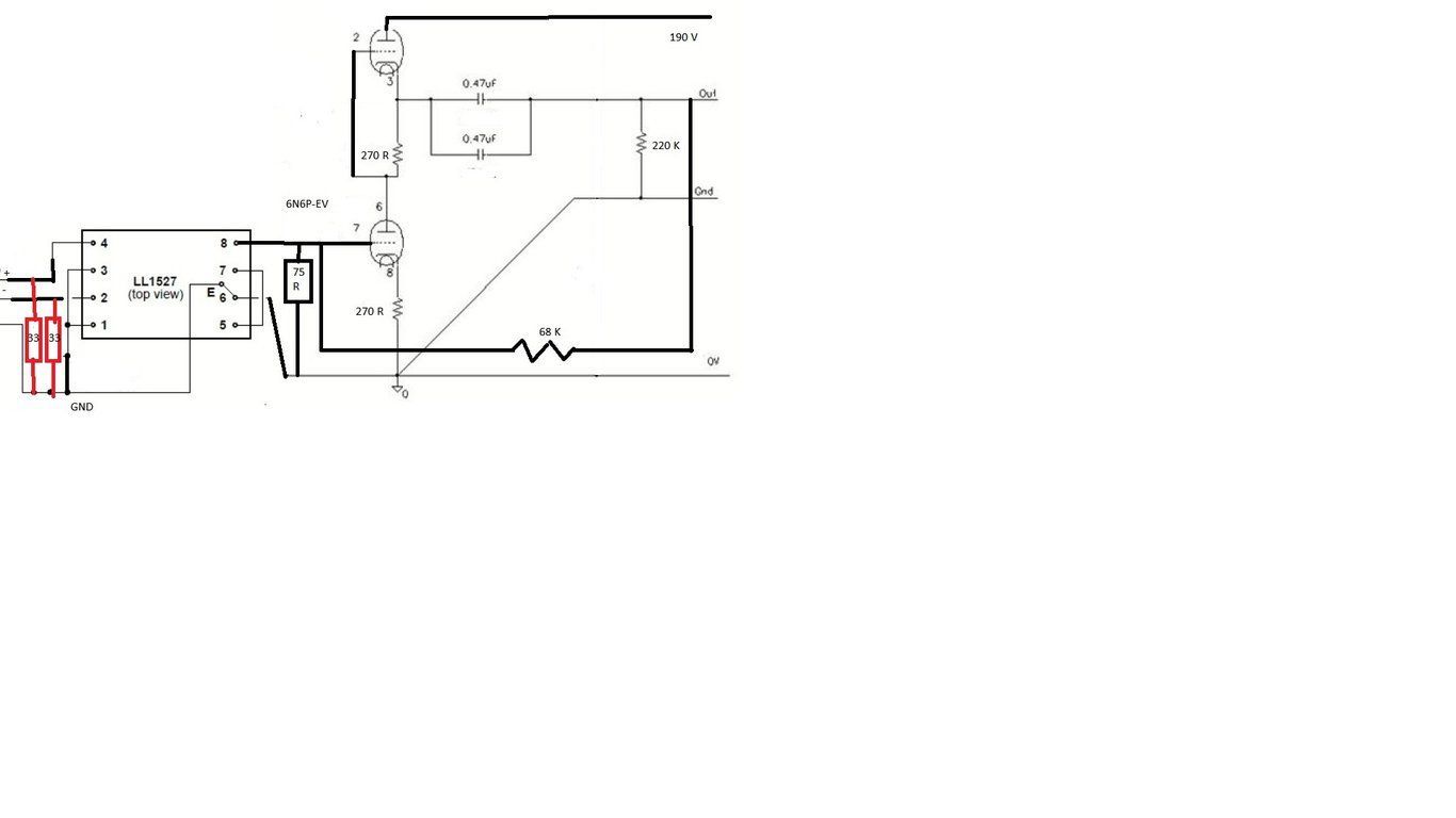

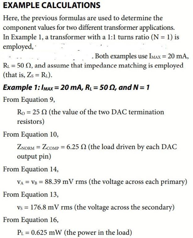

Driving a Center-Tapped Transformer with a Balanced Current-Output DAC
wyciągnałem wnioski z tego dokumentu opracowanego przez  Analog Devices są w skrócie takie jak w przykładzie 1:
- dla transformatora 1:1 z centralnym odczepem uzwojenia pierwotnego
- rezystory na każdym z wyjść DAC-a ( +/- ) do masy ( czyli na pierwotnych uzwojeniach ) , ich wartość niewielka ( zastosowałem 33R ) - połowa wartości RL ( zastosowałem 75R )
Wynik : Spadło wzmocnienie i nic się nie zmieniło w stosunku do układu bez rezystorów 33R .
Czyli : uzwojenia pierwotne transformatora pełnią rolę rezystorów konwersji i dokładanie rezystorów równolegle do tych uzwojeń niczego nie wnosi - w skrócie , będzie ciszej .
