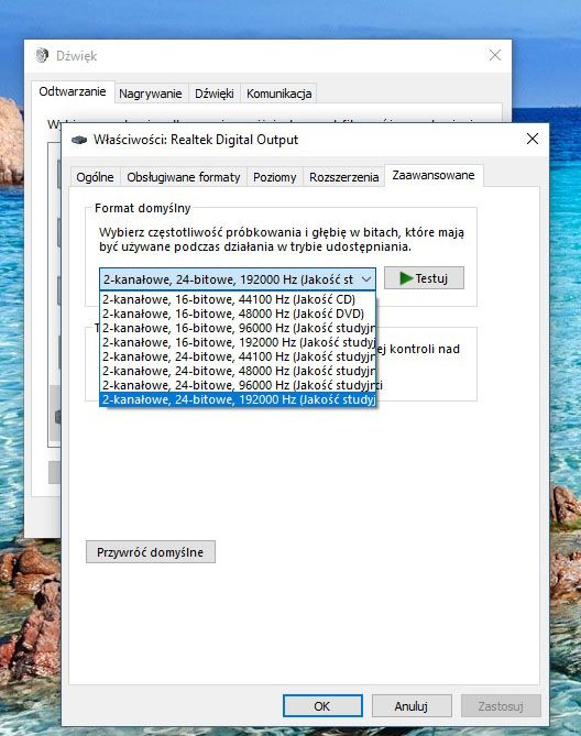

Kupiłem przetwornik D/A gdzie odbiornikiem jest układ AK4118 obsługujący do 24bit/192KHz. I tu miałem dylemat: skąd wziąć źródło sygnału w wyzszej rozdzielczosci? Znalazłem w internecie kilka darmowych próbek plików Hires 192kHz/24bit. naczytałem się o jakis Amanero, XMOS'ach itd za 300zł a rozwiązanie jest W SAMYM WINDOWS I normalnym SYGNALE SPDIF. W ustawieniach karty dźwiękowej w moim komputerze jest opcja SPDIF 24 bity 192kHz. Ponieważ DAC jest sterowany programowo (wyświetla częstotliwość próbkowania) od razu na wyświetlaczu pojawiło się 192 kHZ. BEZ ŻADNEGO CUDOWANIA, KONWERTOWANIA na USB itd.. Normalnie na SPDIF z płyty głównej. Poszedłem dalej i można nawet odtwarzać pliki DSD 22Mb które sa z automatu konwertowane na 192kHz. WSZYSTKO DZIAŁA W normalnym MEDIA PLAYERZE z Windows (w wersji 10 i 7 też). Załączam obrazek z ustawieniami na moim komputerze.Poprzez SPDIF z płyty głównej wychodzą formaty od 44k1 do 192kHz. Na innej płycie mam opcje tylko do 96kHz tak wiec podejrzewam, że to zależy od chipsetu audio na płycie głównej
