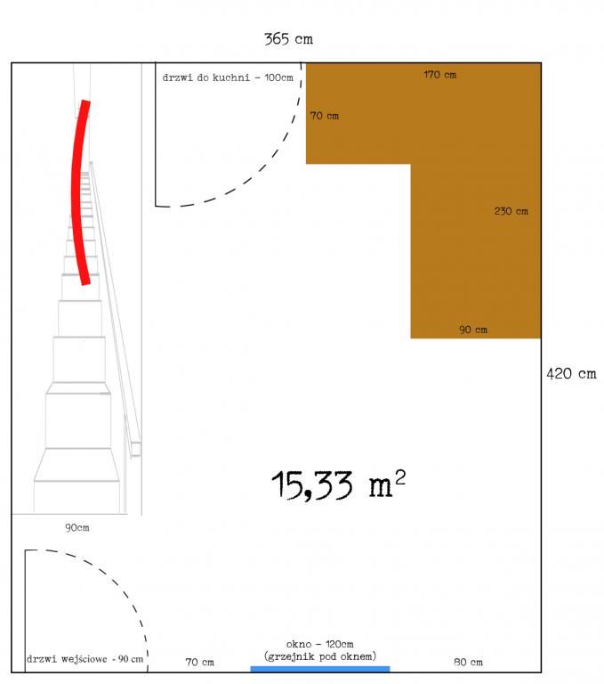

Niedawno wprowadziłem się do domu z nieco nietypowym (przechodnim) salonem. Jako, że obraz mówi więcej niż tysiąc słów, poniżej jest obecny plan pomieszczenia.
obrazek - zapodaj.net/baeab797ea2ae.jpg.html
- na czerwono zaznaczony jest telewizor (55" Samsung 55KU6100) znajdujący się we wnęce pod schodami. Telewizor nie jest powieszony, stoi na stoliku;
- na brązowo zaznaczyłem narożnik (obecnie lewy ale mogę go przełożyć na prawy);
- na niebiesko okno pod którym jest grzejnik - więc wolałbym nie zastawiać go telewizorem przy nowej aranżacji
Skoro wstęp został objaśniony, to przejdę do pytania: jaki zestaw (kino lub zestaw kolumn+amp) moglibyście polecić drodzy forumowicze?
- mogę dowolnie przełożyć narożnik oraz wyjąć telewizor spod schodów i umieścić go w rekomendowane przez Was miejsce

Ale z ustawieniem mogą być problemy. Jeśli miało by to być tak jak teraz stoi narożnik to czy będzie miejsce pod schodami na postawienie kolumn podłogowych, szczególnie tej po lewej stronie telewizora patrząc od narożnika. Będzie to gdzieś około metra, metr dziesięć góra. Będzie tyle. Tylne znaczy surroundy chciałeś na standach. Ok, a myślałeś gdzie za narożnikiem je postawisz. Sam narożnik musiałby być odstawiony od ściany tylnej i bocznej, żeby zmieściły się za nim standy. Nie dość, że pomieszczenie jest małe to zmniejszysz odstawieniem narożnika od ścian. Myśle, że to jest dobry argument, żeby surroundy powiesić na ścianach. Na ścianie. Nie uważasz. Z amplitunerów proponuję Onkyo 656 , Yamahę 681 lub wcześniejsze modele 777 lub 779, Denona np. model 3000.
