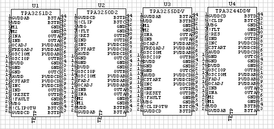

Tpa3255 to sterownik do MOSfetów
TA0101, 02, 03, 04 są zdaje się najnowszymi produktami w klasie D
Zaloguj się, aby zobaczyć treść (możliwe logowanie za pomocą ) Edytowane przez Kris_54701
Nie sterownik, tylko gotowy układ 2x300W

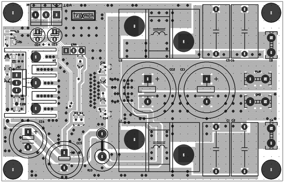

Zaprojektowalem ostatnio komercyjne pcb pod TPA3255
Byłbym skłonny przytulić taką płytkę zmontowaną czy też w kawałkach ale z z układem TPA32xx

czy zwykła podmiana kości TPA3251 (mam na myśli Twój projekt) na TPA3255 i chyba jeszcze jeden rezystor to prosty sposób na szybkie upgrade?

Co sądzicie o tej konstrukcji a Aliexpres bo to najłatwiejsza droga zdobycia a sugerując się doświadczeń z TA2022 może być to całkiem dobra aplikacja
Ma tylko dwa kanały zmostkowane czy to znaczy że zagra gorzej na se?
Moim zdaniem dwie rzeczy do wymiany zaraz po kupnie.
Dławiki i kondensatory wejściowe. Te 4 na wejściu kości. Widzę, że zastosowano 10uF SMD jakieś ceramiczne, pewnie X7R ja bym dał solidne 10uF nichicon
W każdym razie ja tak zrobię, wstawię to samo co mam w TPA3251.
Będę oczekiwał większej kontroli basu, bo w TPA3251 jakby się rozpływał, możliwe że jak by się kończył.

@sybic, 10uf to elektrolity na wejściu, nie SMD. Raczej nie koniecznie dławiki wyjściowe. Bardziej kondensatory te w snubber - Niebieskie chociaż to EPCOS, ale te ELNA to raczej nie elna....
Zaloguj się, aby zobaczyć treść (możliwe logowanie za pomocą ) Edytowane przez mone
Volumio -> ES9038Q2M -> TPA3255 -> Scan-Speak 18W/8545 + D2905/9900
Elektrolity 10 uF wejściowe, te na samym wejściu mogą być OK, tego bym nie ruszał, ale mnie chodzi o te cztery na wejściu samej kości, czyli input_A, input_B, input_C, input_D piny 5,6,16,17 tu są jakieś SMD.
Dławiki... jakiś czas temu kupiłem od chinoli TPA3251 z mniej więcej takimi dławikami i było na tyle źle, że prawie zniechęciłem się do TPA3251.
na szczęście podjąłem próbę po raz drugi już z innymi i te zamierzam i tu wstawić.
a kondy Elna to na bank nie Elna. 3900 uF im nie schodziły, a naprodukowali, wiec teraz wciskają do tego układu :)
Ja będę zasilał z przetwornicy, wiec i tak wstawię jakieś mniejsze, ale później.
a jeśli chodzi o kondy w snubber, to jakie by były lepsze?
mam sporo WIMA MKP4 - przypadkiem nie będą lepsze?
