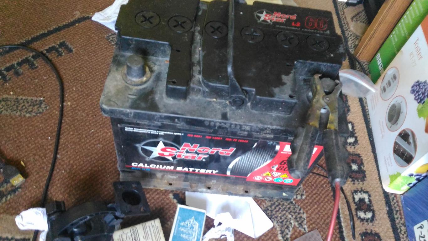

zasilanie akumulatorowe jest najlepszym jakie można sobie wyobrazić, czysty power DC ponad 500A stałego prądu. Zadna batalia kondensatorów tego nie zastąpi. Co do elementów biernych to ten sam charakter grania jest na przyćmionych zielonych bipolarach Muse co i na foliowych. Zmiany mogę opisać jako kosmetyczne wyostrzenie górnych zakresów co wyeksponowało odrobine wiecej detali ale to wszystko jest niczym w porównaniu z ogólnym zarysem brzmienia tego układu.
