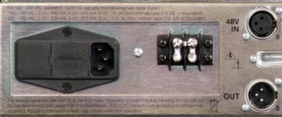

Sugerujesz, że te przełączniki to do zmiany brzmienia?
nagrywamy.com
Nie wiem co jest ich celem, ale napewno maja wplyw na brzmienie...
Owszem, moga miec, ale to tylko w efekt uboczny, który sygnalizuje problemy z masa w Twoim Projekcie.
A ze temat jest powazny (ryzyko porazenia) to moze warto to rozwiazac, zanim sie kiedys przeniesiesz na tamten świat po dotknieciu obudowy.
