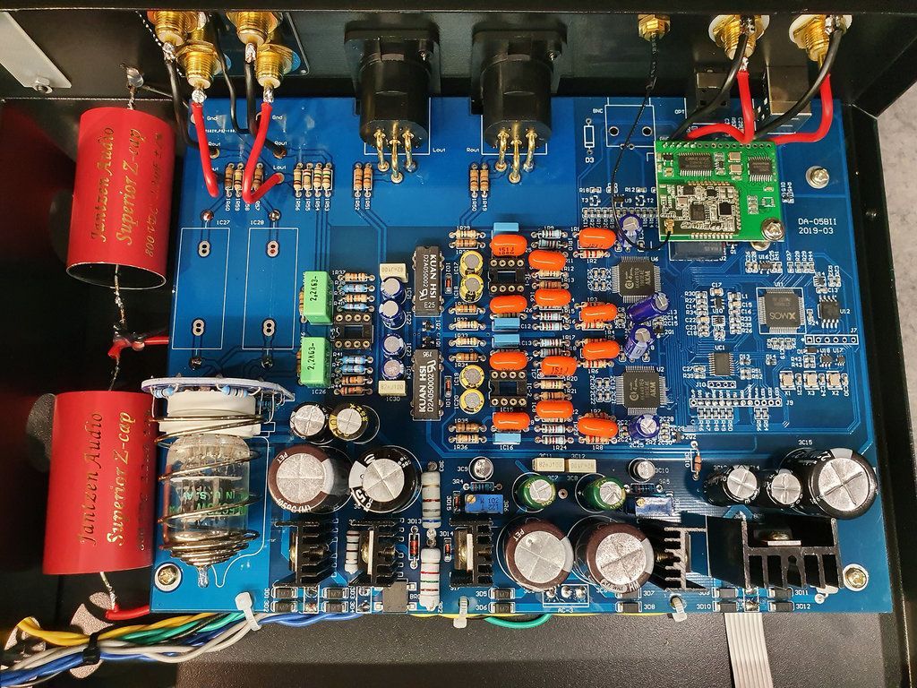

Pojutrze będę lutować te Jantzeny i silver miki. Trochę się cykam, to będzie moja pierwsza elektronika w praktyce... od czasów technikum.
Jak tam lutowanko ?
Wrzuć jakieś fotki jak Ci wyszło...

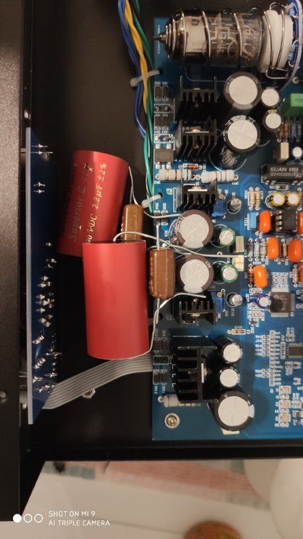

Mam opóźnienie przez awarię auta. Dziś odebrałem wszystkie paczki dopiero. Mam wstępną wizję jak to ulokować. Nie mam żadnych kabli, dlatego chce wykorzystać fabryczne nóżki. Opierdziele je taśmą izolacyjną, żeby miały ekran. Zrobie warstwy: taśma, tasma, tasma, folia alu, taśma, będzie jak dobry kabel. Same Miki mają okrutnie krótkie nóżki. Wpadłem na genialny pomysł osedzenia ich na.. nóżkach Jantzenów. Zalutować w miejscu położenia oczywiście. Kondy obok siebie, prawie stykające się. Obecnie nie bedzie wyglądać to zbyt estetycznie, jednak myślę, że finalny efekt będzie typu: kreatywna, funkcjonalna, ciekawa prowizorka. Mam nadzieję ? Co o tym myślicie? Będzie wyglądać to mniej-wiecej tak:

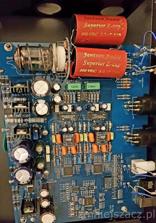

A Czemu nie zamonujesz obok tych czarnych chińskich(jak je wymontujesz) tam jest sporo miejsca i możesz miki wlutowac bezpośrednio w miejsce styków a janzeny na lekkim przedłużeniu kabelki miedzianymi.
Podobnie jak u kolegi pierwsze zdjęcie
Lub u mnie drugie
Lub u mnie drugie

To niezłą gafę strzeliłem.. nie wiem czy zauważyłeś gdzie ja wgl je ustawiłem! O mały włos wymienilbym nie te kondy co trzeba. Masakra ? Miki, które kupiłem mają tak okrutnie krótkie nóżki, że nawet zamontować ich się nie da pionowo.. stąd pomysł, żeby były gdzieś w powietrzu. Zrobię jak u kolegi na pierwszym zdjeciu, z tym że sposobem jak na swoim zdjęciu, bo on tam chyba Mików nie zrobił.
@admor możesz je tak podłączyć jak pokazałeś na zdjęciu chodzi o miki, albo przedłużyć czymś, jak wolisz. Uważaj, aby te przewody od kondensatorów niczego nie dotykał po drodze niezaizolowane.

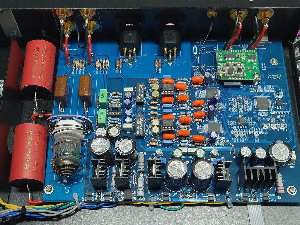

Dziś wlutowałem Jantzeny - dałem je od spodu na przewodach.
Wymieniłem też przewody do Coaxów przy okazji bo te fabryczne "nitki" nie wzbudzają zaufania ?
Czekam jeszcze na paczkę z kondkami mikowymi by je wlutować górą.
Dobrze jeszcze nie pograłem bo mam gości, gram bardzo cicho ale chyba się nieco dźwięk otworzył.
Dzięki koledzy za wskazówki, bez Was nie byłoby u mnie XS'a i kolejnych modów.
Radości jest co niemiara... ?
Dla kolejnych majsterkowiczów moja fotka.

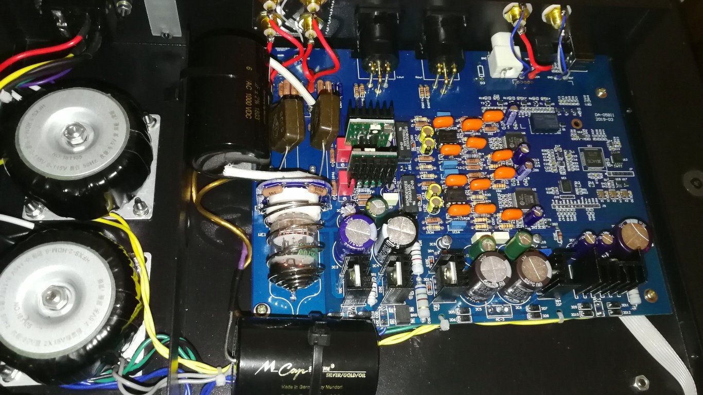

Dziś dojechały Mikowe.
Zaraz je wlutowałem, pomimo krótkich nóżek idealnie starczyły by sięgnąć do tulejek.
Ciężko mi wyłapać jakąkolwiek różnice, może mam gorszy dzień dziś.
Bardzo subiektywnie, że jest nieco ostrzej na wysokich bardziej chłodno i jakby mniej mi się podoba ta prezentacja (gram bez lampy). Trzeba dłużnej posłuchać...
Fotka do archiwum.
Fotka do archiwum.
