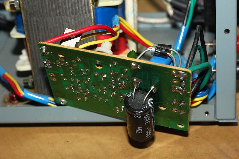

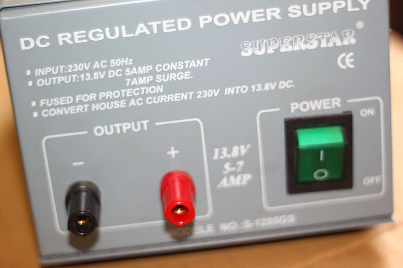

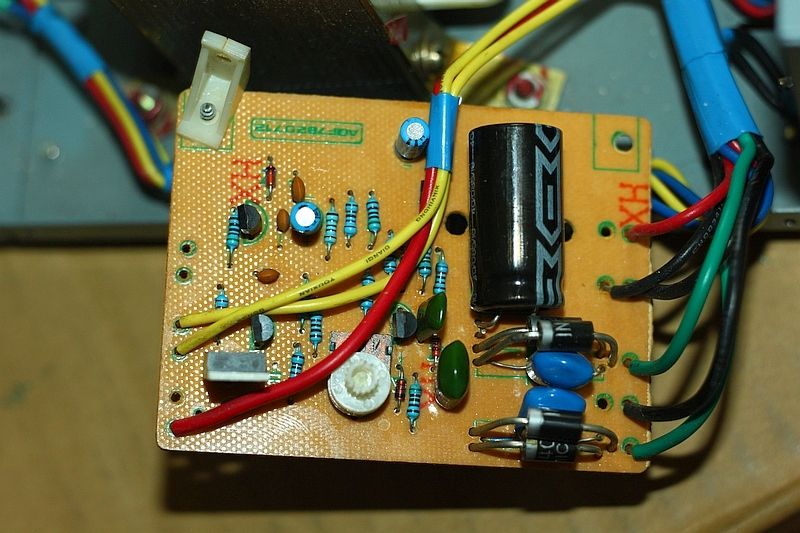

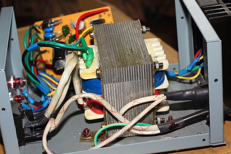

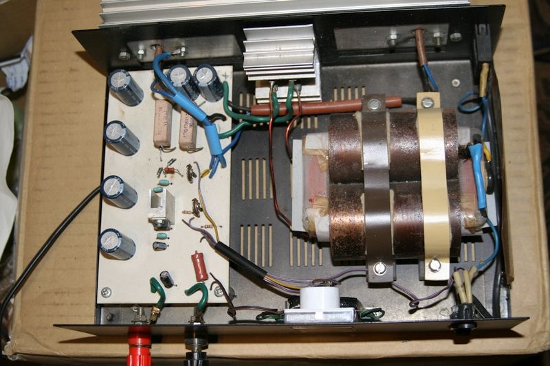

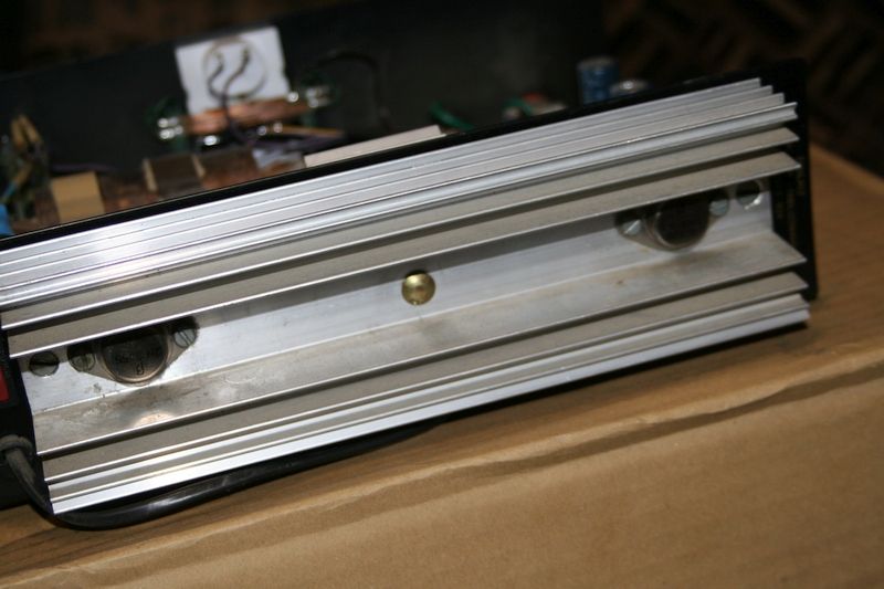

Witam. Założyłem nowy wątek, gdyż spodziewam się otrzymać niedługo dac-a zasilanego zewnętrznym napięciem 12V. Ponieważ nie jestem pewien jaką jakość dźwiękową będzie sobą reprezentował ten dac - chciałbym niewielkim kosztem, ale jednak zgodnie ze sztuką zasilić go w celach odsłuchowych. I tak moim zdaniem mam trzy możliwości:
1. Zaryzykować i zasilić napięciem 13,8V z zasilacza CB, który posiadam
2. Użyć poniżezego komputerowego zasilacza impulsowego, który też posiadam:
3. Adaptować na 12 V, jakimś prostym sposobem zasilacz z pkt. 1, którego zdjęcia budowy i wnętrza załączam, a który oryginalnie ma na wyjściu 13,8V - wg wskazówek, których nie ukrywam - uprzejmie oczekuję od Was (np. co wylutować, co dolutować, zamienić itp)
post-11942-0-13494000-1514311487_thumb.jpg post-11942-0-70665400-1514311550_thumb.jpgpost-11942-0-63220700-1514311562_thumb.jpgpost-11942-0-86727800-1514311573_thumb.jpgpost-11942-0-99844300-1514311727_thumb.jpg
Proszę uprzejmie o pomoc i rady co byście zrobili na moim miejscu, nie chcąc na razie kupować dedykowanego do audio zewnętrznego zasilacza.

Ten zasilacz do CB ma jakiś potencjometr, być może tym się ustawia napięcie na wyjściu. jezeli tak, to podpiąć miernik i ustawić 12V na wyjściu. Jeżeli nie, to być może trzeba będzie jakąś zenerkę wymienić.
Aczkolwiek ja bym mu jeszcze pojemności nieco dołożył, bo za dużo to tam nie ma.
Wygląda na to, że regulacja jest tylko + -1V. Udało mi się zejść potencjometrem maksymalnie do 12,78V
Dobrze, dołożę, wymienię te kondensatory.

popatrz na płytkę, obejrzyj druk rozrysuj schemat wraz z wartościami elementów.Wszystko jest na wierzchu .Wtedy bez problemu dobierzesz tak elementy by uzyskać 12 V Najprawdopodobniej wystarczy wymiana jednego opornika lub zenerki..Możesz śmiało przyjąć założenie,że niższe napięcie oznacza lepszą filtrację,ale dla pewności można zmierzyć napięcie na głównym kondensatorze filtrującym.

to zmierz napięcie na diodzie zenera i wlutuj kapkę mniejszą.Jak nie uzyskasz dobrych rezultatów to zawsze możesz wrócić do poprzedniej

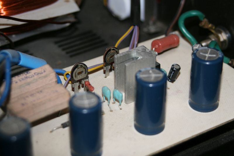

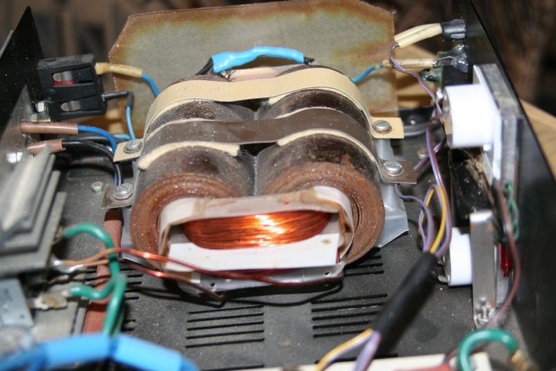

Pokażę Wam jeszcze jeden tym razem polski zasilacz pewnie z lat 90-tych XXw, który kiedyś do czegoś nabyłem. Dziwny (jak dla mnie laika) transformator (typu R-core?) i m.in. 6 kondensatorów Elna 3300uf. Tu nie ma potencjometru do regulacji napięcia. Są jakieś 2 potencjometry (do czego służą?), których obrót nie zmienia wogóle napięcia. Równiutko na mierniku jest 13,8V - miernik taniutki, ale będę uparty - wskazania są dokładne. I teraz może niemądre pytanie - patrząc na budowy tych dwóch zasilaczy z tego wątku i abstrahując od ich obsługiwanego amperażu - który na wyjściu będzie miał bardziej audiofilski prąd, bliższy sztuki zasilania urządzeń audio? Można odpowiedzieć na tak postawione pytanie?

Baaardzo ciężko przeczytać, ale moim zdaniem: 42(lub Z) i 12
Świetna poglądowa galeria (nie moja) dot. TDA1541(A):
www.maxdat.eu/_galeria/Foto%20TDA1541.html
a na dwóch pozostałych?
Pewnie najlepiej włączyć zasilacz i zmierzyć napięcie na tej diodzie przy PR-ku. Obstawiam, że to ta właśnie z racji bliskości PR-ka.
Po zmierzeniu napięcia wymienić na diodę o napięciu o 2V mniejszym i wyregulować zasilacz do napięcia na wyjściu 12V.
Generalnie obecne napięcie jest tylko o ok. 7% wyższe od znamionowego, więc na dobrą sprawę można śmiało tak zostawić.
Ta przy potencjometrze to chyba coś takiego tam jest napisane 1(I)N 41
