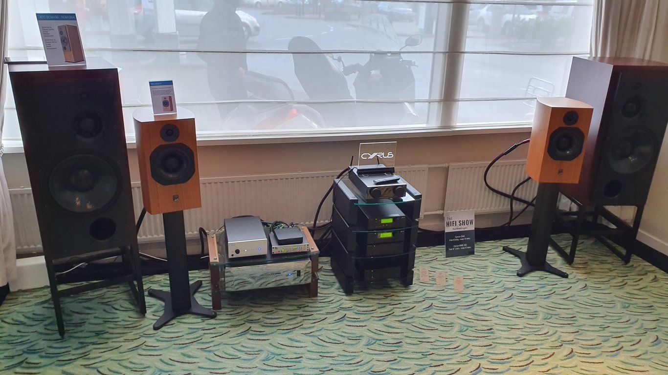

Panie Adamie, uważam że sensowniejszym rozwiązaniem będzie rozbudowa 8.2 DAC o moduł QXR. Jeżeli chce sobie Pan porównać 8.2  QXR ze swoim 8.2 DAC  i nie ma nic przeciwko wyprawie 200 km w jedną stronę - proszę o info na priv. Może Pan przywieźć inne zabawki i potestujemy.
A co do konkurencji, proszę popróbować, jeśli chodzi o ATC to jakieś doświadczenia mam, te poniżej napędzał Cyrus ONE Cast.:

Jakie śliczne paczuszki ?
