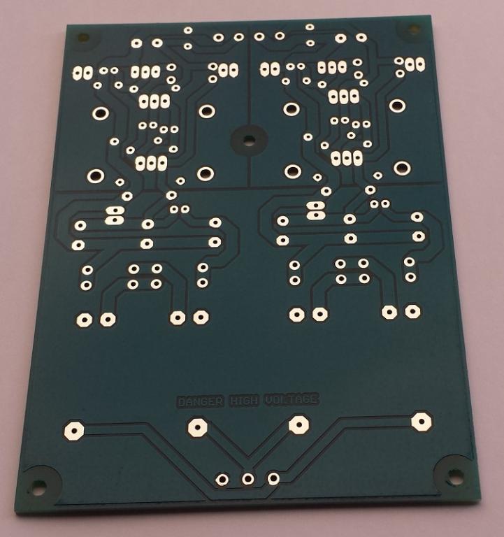

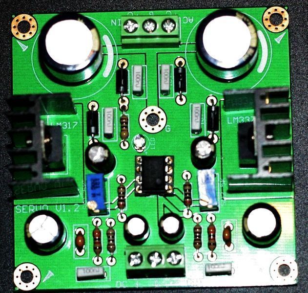

Dwa moduły zasilacza - który z nich lepszy do zasilania płytki daca?
(nie)przecietniak
Dwa moduły zasilacza. Oba używają stabilizatorów LM317 i LM337, ale jeden z nich - (wypowiadając się jako nie fachowiec) - oparty jest o diody Zenera TL431, a drugi o podwójny wmacniacz operacyjny LF353P. Mam uprzejme pytanie - która z tych płytek teoretycznie, na podstawie tylko projektu i użytych podzespołów oraz załączonych zdjęć - jest (lub wydaje się być) lepsza do użycia jako zasilacz symetryczny do płytki daca pod kątem jakości "wypuszczanego" napięcia DC?
Zaloguj się, aby zobaczyć treść (możliwe logowanie za pomocą ) post-11942-0-69985300-1518878299_thumb.jpg

Obie płytki są niefajne.
Ale ta pierwsza jest bardzo niefajna (.. a może nawet krytycznie niefajna - definitywnie odrzucam).
Druga jest o wiele lepsza, choć też mi się nie podoba.
Jakakolwiek konstrukcja na LM'ach, a w szczególności z ujemnym torem realizowanym na bazie LM337 by mi się nie podobała.
Ta druga jest ciut staranniejsza pod względem projektu, a poza tym na tej drugiej płytce jest trochę "wolnego miejsca", aby poprawki porobić i spróbować coś sensownego z niej zrobić.
Tą drugą mógłbyś potencjalnie doposażyć o dodatkowe zaciski wyjściowe, i zrobić zasilanie pięcio-przewodowe, z dorzuceniem linii Sensor-Plus oraz Sensor-Minus. Stosunkowo prosta modyfikacja i jest miejsce aby to zrobić. Oczywiście to nadal nie przeskoczy fundamentalnych ograniczeń LM'ów, ale zawsze coś.
Przypuszczam, że dość łatwo będzie w tej drugiej dodać (w miarę esteczycznie) takie kondensatorki "obejścia" dzielnika rezystorowego napięcia wyjściowego, które jest podawane na wzmacniacz błędu. O ile ich tam gdzieś już nie ma, oczywiście. Takie kondensatory pozwolą przenieść "całą" szpilkę zakłócenia (a nie jej ułamek) z wyjścia płytki na wejście wzmacniacza błędu. To powinno dać możliwość uzyskania nieco czystszego napięcia wyjściowego. Ale bez schematu i/lub podglądu na spód laminatu - to takie tylko zgadywanie.
Nie próbuj robić pełnej sensoryki plus i minus, czyli instalacji siedmioprzewodowej, bo LM'y tego nie obsłużą. Możesz bezpiecznie zrobić jedynie "pół-sensorykę" czyli jedną linię sensoryczną - po stronie każdoczesnego połączenia dzielnika do masy.
A już tak last but not least, to ta druga płytka ma starannie zaprojektowaną wylewkę masy. Ktoś trochę myślał.
Jeśli masz możliwość i zdolności, to wywal te LM'y i wstaw LT'ki. Zawsze to ciut lepiej będzie.
Dziękuję za rozbudowaną odpowiedź. Wymiana LM-ów na LT-ki jest jak najbardziej w zasięgu moich możliwości i zdolności i na pewno je wymienię. Resztę Twojej specjalistycznej wypowiedzi na pewno zrozumieją osoby o większej wiedzy elektronicznej i im się to przyda. Ja dołączam widok drugiej strony drugiej płytki i jeszcze chcę zapytać czy znane są komuś jakieś gotowe do kupienia kity, płytki lub gotowe moduły do zasilania symetrycznego godne polecenia, do których projektów konstrukcyjnych trudno by się było przyczepić?

Tak jak patrzę na rewers tej drugiej płytki, do dochodzę do wniosku, że od biedy mogłaby być.
Cwany fikołek. Dajcie mi punkt podparcia (wirtualną masę) a podniosę Wam Ziemię. Być może nawet na tyle cwany, że jest w stanie w jakimś sensie skompensować niedoskonałości samego LM'a. Aczkolwiek tak czy siak bym tam wsadził LT'ka. A tor ujemny to najchętniej na "odwrotnie zadrutowanej" gałęzi tego (powielonego jako moduł) dodatniego regulatora bym zrobił, z racji na obawy przed znacznie wyższymi szumami własnymi kostek typu 337. Tak mi się wydaje.
Dodatni pin op-ampa jest na poziomie prawdziwej masy. A zatem na wyjściu op-ampa tworzona jest "zastępcza wirtualna masa". Sprytne. Wszelkie niefajne szpilki z wyjścia są "podawane" przez C17 R10, co powoduje "modyfkację" wirtualnej masy na wyjściu opampa.
Po zapoznaniu się z tym układem - rewiduję pogląd. Sama część dotycząca "sterowania" LM'em jest ciekawa. Najsłabszym punktem pozostaje sam LM. Trudno ocenić, na ile ten wzmacniacz błędu na sterydach (zmiana punktu podparcia na wirtualnej masie!) jest w stanie przyczynić się do wyciszenia pracy samego LM'a. Być może jest to skuteczne w jakimś stopniu. Jak nie chcesz zbytnio kombinować z doborem rozwiązania dla zasilania dac'a, to możesz wejść w ten układ. IMHO, oczywiście.

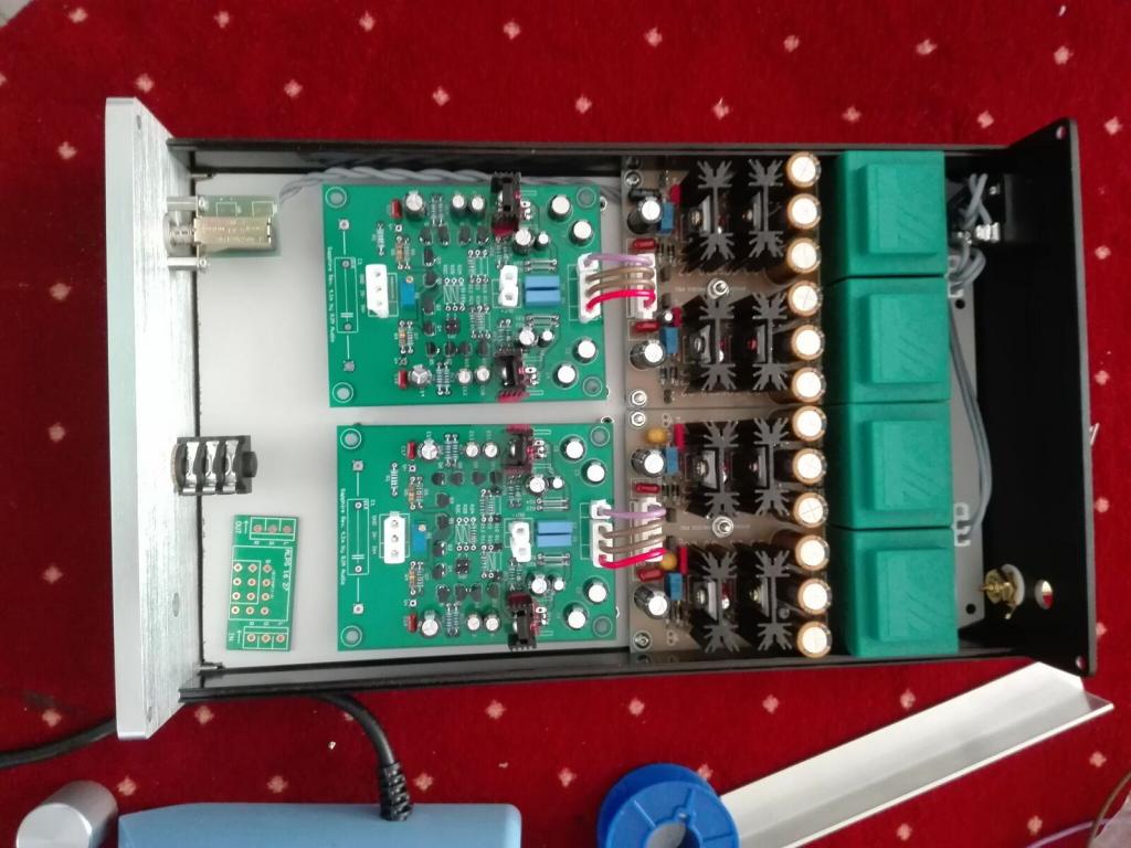

Potwierdzam - taką płytkę od kolegi wykorzystałem:
Zaloguj się, aby zobaczyć treść (możliwe logowanie za pomocą ) post-9403-0-75028400-1519029393_thumb.jpg
Pomiary wyszły bardzo dobra - ja wykorzystałem dwa takie zasilacze do zasilenia wzmacniacza słuchawkowego:
Płytkę można obciąż i nie korzystać z transformatorków TZ, tylko z zewnętrznego.
LT317A od Lineara ma taki samy pinout jak LM317, a juz jest lepiej - ja w płytkach od bikerbo w prepregulacji dałem LM a na końcu LT.
LT są 4x droższe od LMów (dla pewności trzeba je kupić w mouser, farnell itp. pewnych źródłach, bo inaczej to nie ma sensu)
Bardzo ładny. Podoba mi się. Widzę korzystną relację kilogramów zasilacza do kilogramów wzmacniacza. Przypuszczam że gra spektakularnie?

Według mnie wzmacniacz gra wybitnie. Jest to projekt
Zaloguj się, aby zobaczyć treść (możliwe logowanie za pomocą ) z dyiaudio.com , zrobiłem jego dwie wersje: jedną zgodnie z projektem autora - na płytce jest zasilacz stabilizowany z diodą zenera i tranzystorem, oraz drugą wersję z zewnętrznymi zasilaczami na płytkach od bikrebo - zmiana po zmodyfikowaniu zasilania może nie jest powalająca , ale jest słyszalnie lepiej - dużo mniejszy offset, większa stabilność temperaturowa, i to tego dead silent z bardzo niskim noise floor.
Jest po pełne dual mono, konstrukcja w pełni dyskretna, części niewyszukane, łatwo dostępne, tanie jak barszcz a gra na równi z naszym forumowym HA-2013, czy bardzo dobrze zrobionym Lehmannem. Dziwne że nie jest bardziej popularny - jego największą wadą jest chyba to że jest taki tani w wykonaniu i nie jest kopią jakiegoś znanego komercyjnego wzmacniacza .... wtedy by wszyscy go chcieli zrobić ...
A płytki zasilacza od bikerbo używałem wsześniej do zasilania DACa, ale w DACu zmieniłem zasilanie na
Zaloguj się, aby zobaczyć treść (możliwe logowanie za pomocą ) chyba tylko dlatego że w obudowie DACa miałem audiofilską pustkę i musiałem ją czymś wypełnić ....
