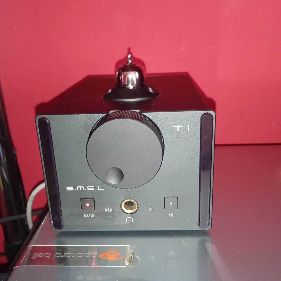

Smsl T1 na ecc88
Możesz mieć rację ale skoro Smsl ma jedna ECC88 a WBA dwie to myślałem że będzie i lepsza przestrzeń,która zresztą jest jak i dynamika której brak..a może on ma mało na wyjściu i nie potrafi dobrze wysterować końcówki? Hmm...może tak być? Bo Emotiva mana wejściu 1.6V a Smsl na wyjściu 2V...może WBA ma mniej,bo nawet dużo trzeba odkręcić żeby głośniej było a tam w Smsl delikatna zamiana potencjometru i różnica ogromna...kurcze nie wiem już.Myslalem że będzie lepiej a tu...hmm...nie do końca.

To jak psuje to dlaczego z nim jest moc? Nie jest ściszony...bo nie ma takiej opcji.Jak gra jako pre i dac -co jest oczywiste-jest moc...gra jako dac(AK4490) z WBA mocy dużo mniej. Raczej to nie wina daca...

Ja jakoś w kable nie wierzę ,wobec tego mam tylko mogami neglex 2549...ale tak Smsl jak i WBA są takimi samymi łączone. zastanawiam się skąd taka różnica w tej dynamice...jedna lampa kontra 2..
Nie wiem czy jest tam symetryzator bo nie znam się na tym i szczerze nawet nie wiem jak to wyglada
Ale jak masz podpiętego WBA, bo na zdjęciu wygląda, że on ma wyjście tylko XLR, masz kabel po przelotce, czy zrobiony XLR na rca?

Pierwsze pytanie jest kluczowe, kable wątek poboczny. Na zdjęciu które zamieściłeś wygląda, że masz 2 wejścia RCA i jedną wyjście XLR, jeżeli tak jest to musisz końcówkę podłączyć do XLR, przelotką XLR na RCA lub zrobić sobie kabel XLR na RCA, Lub poprosić Pana Piotra, żeby dodał wyjście RCA bezpośrednie, bo zapewne XLR zrobił na symetryzatorze.
Z xlr na rca wystarczy wziąć z xlra masę i + na rca.
Ja to wiem. Ale kolega napisał, że podłączył T1 tym samym kablem, a w WBA nie widzę wyjścia RCA, tylko XLR.
A znam smsl T1 i on demonem dynamiki nie jest.
