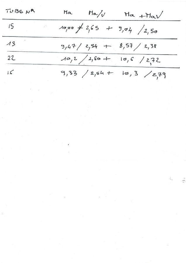

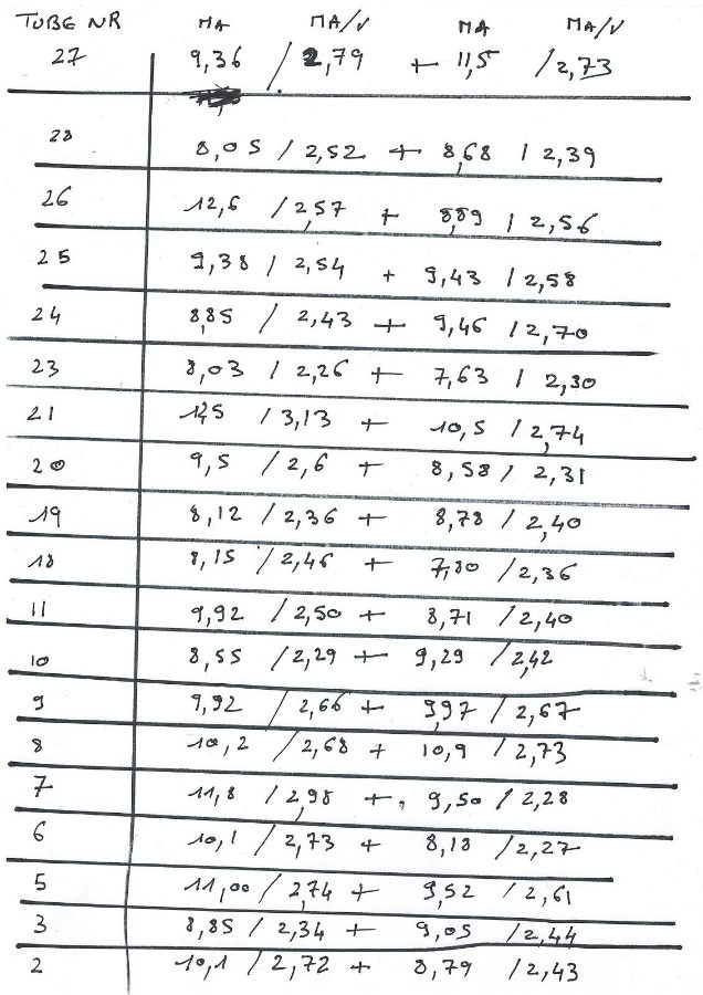

Które z tego zestawienia wybrać jako kwadrę do Blazebirda? Słabo się znam i wolę się upewnić. Chyba Ma powinno być jak najwyższe i równe w obu połówkach. To są 6SN7 Ken Rad czarne.
Nie wiem czy wyciągać średnią z tego Ma w lampie i dobierać lampy o podobnych średnich? Jaka tolerancja jest do przyjęcia? A do tego Ma/V jak podejść?
