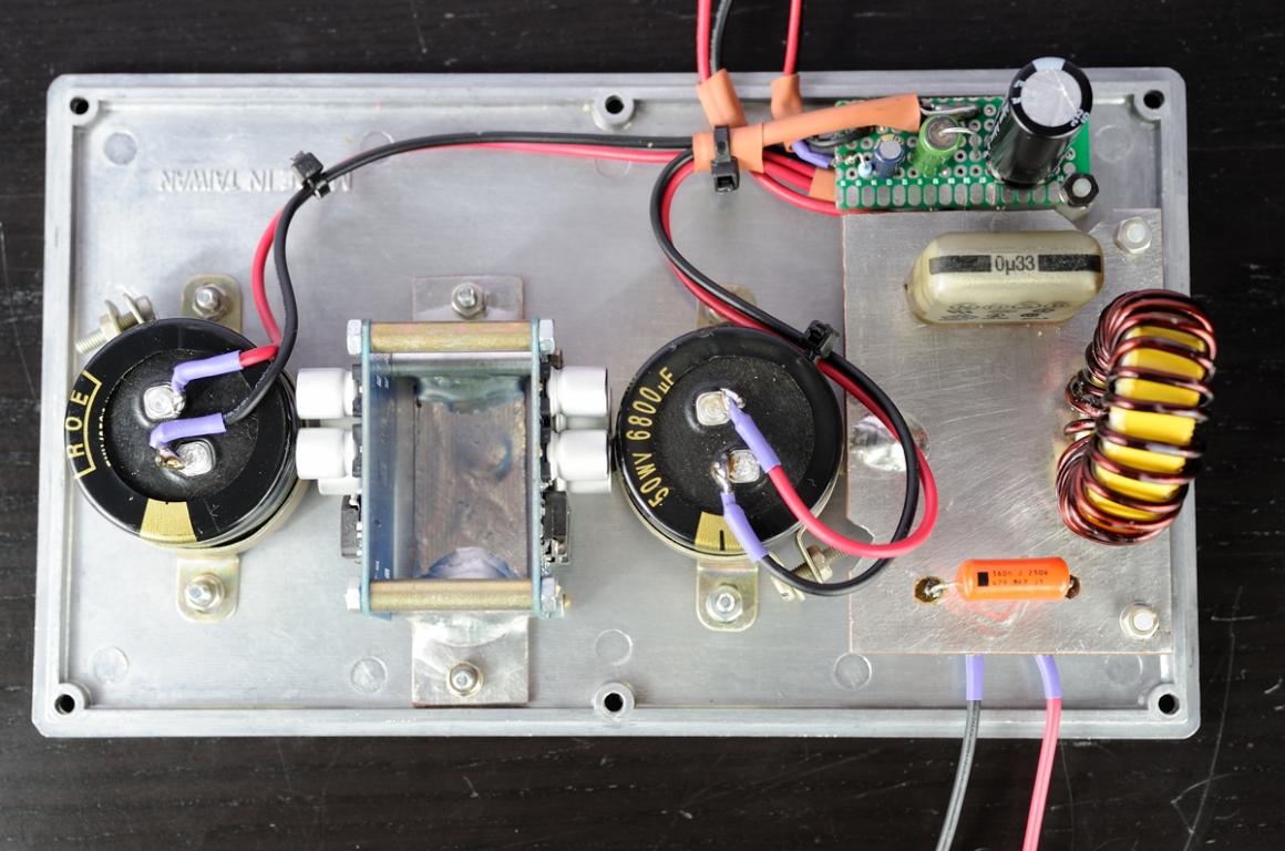

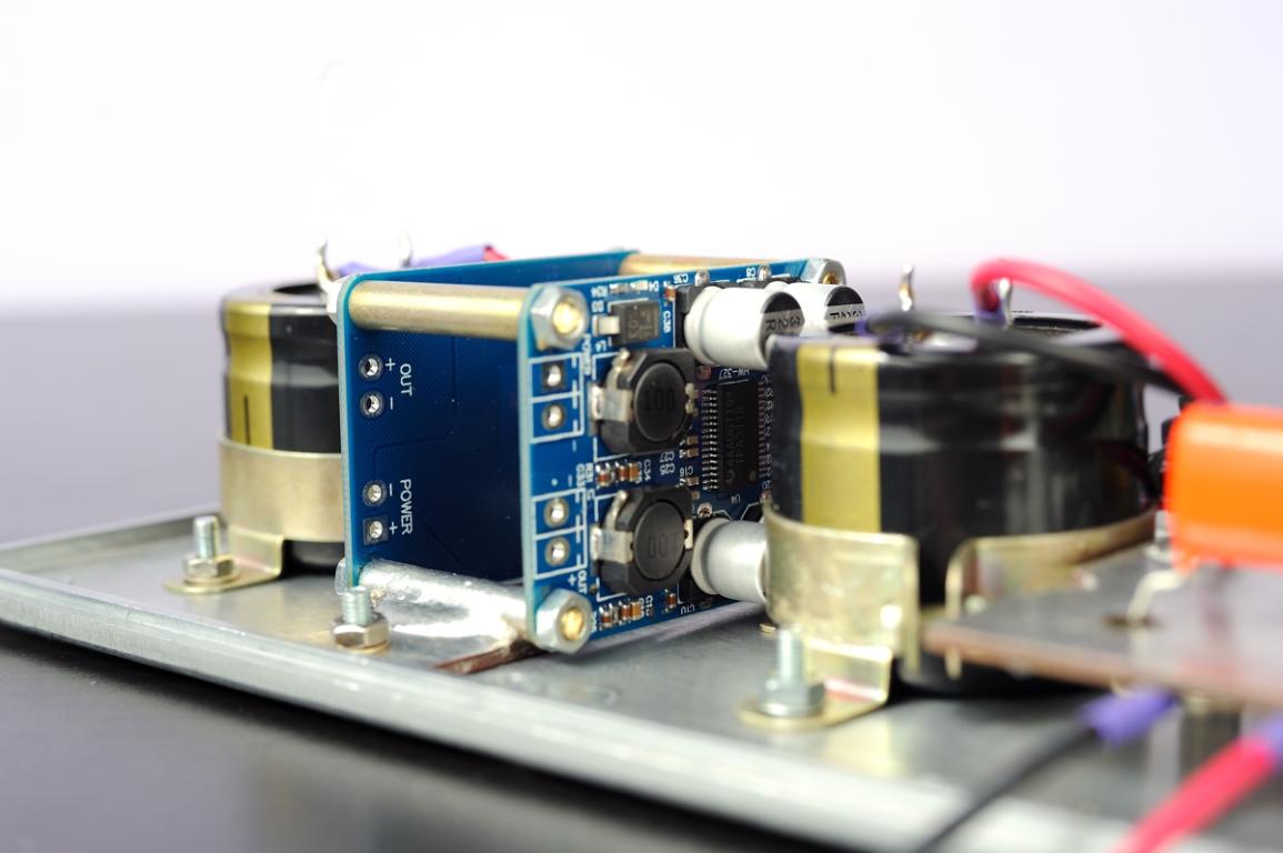

U mnie za wzmacniacz "imprezowo- grillowy" robi składał z 2ch końcówek mocy na TPA3118 z Aliexpress wielkości trochę większych znaczków pocztowych i zasilaczu na toroidzie do halogenów, mostku i 2x 6800uF równolegle (pojed nap zasilania). W tym układzie na 4Ω wyciąga ok 30W/kan i niczego lepszego do imprezy na ogrodzie nie trzeba.
Naprawdę Byłem zaskoczony możliwościami tych niebieskich maluchów po ok 6zł za sztukę.
Acha, całość zmiescila się do malutkiej obudowy po tunerku sat :-)

Też mam biurkowego malucha na tych kostkach. Lepiej obniżyć im wzmocnienie usuwając jeden rezystor bo szumią.
