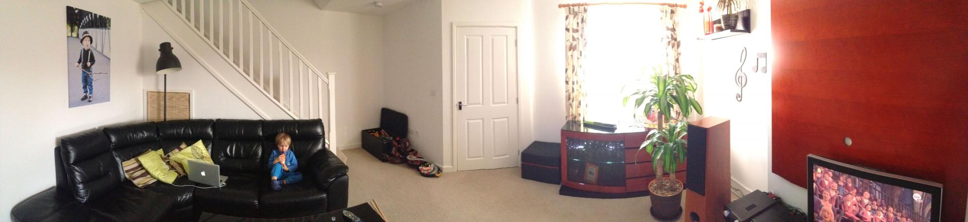

Też bym z chęcią za kolumnami umieścił jakieś panele ale raczej rozpraszające bo u mnie nic nie dudni. Lecz po prawej stronie skutecznie to uniemożliwia grzejnik i z paneli nici. W zasadzie to nie wiem co więcej wymyślić aby było ładnie i zarazem lepiej... Zastanawiam się czy umieszczenie paneli ściennych na tylnej ścianie za kanapą (3d,drewnianych, itp.) coś wniesie i czy np. pod te panele włożyć jakąś wełne mineralną typu PT80
Jak siedzisz w pewnej odległości od ściany, to można zastosować rozpraszanie za miejscem odsłuchu.

Zaraz wrzucę fotkę jak to wygląda. Chciałbym zastosować rozpraszanie z tlumieniem, bo zawsze będzie mniej słychać na piętrze muzykę.

Za kolumnami miedzy nimi czli w miejscach pierwszych odbić rozpraszanie wskazane a zakolumnami bezpośrodnio za to tłumienie bo rozpraszacze tu nie zadziałają ze względu na kąt padania fali dzwiękowej czyli 90 st. a za Tobą tak jak Marek pisał
Jeżeli wizualnie nie przeszkadza Ci zasłonięcie grzejnika to mozna tam ustawić PT80 np gr 10cm ,który odsunięty od ściany na 10 cm będzie działał jak 20cm

Chciałbym użyć jakiś ozdobnych paneli , mogą być akustyczne czy inne aby były ładne i w jakiś sposób wpływały pozytywnie na dźwięk. Nie wiem co lepiej zastosować tłumienie ,rozpraszanie w którym kierunku iść. Panele mają być od drzwi do samej góry na piętro.
A tam gdzie jest zdjęcie dziecka chce powiesić coś takiego i czy jest sens w środek pakować tam wełnę ? A może inna propozycja ? http://www.mohka.co.uk/products/365136-electic.aspx

Proponuję przenieść ten temat do działu akustyka,nie będziemu zaśmiecać klubu,ja w pierwszym rzędzie zająłbym się miejscami pierwszych odbić a ciąg dalszy zależy od tego co Ci doskwiera i czego Ci brakuje w prezentacji muzycznej
