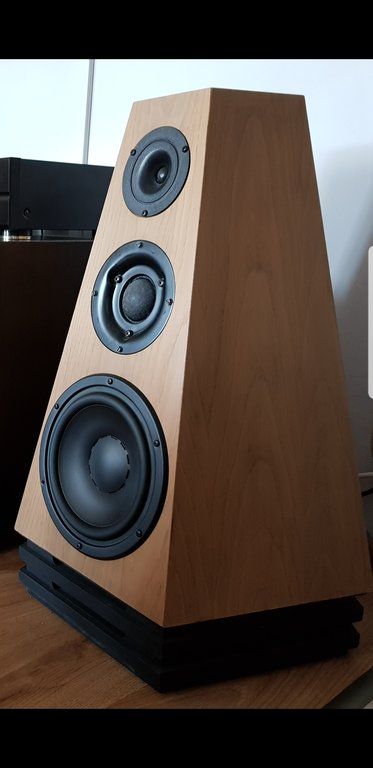

Ilu z was miało do czynienia z  tak starymi kolumnami  ? I dlaczego każdy zawsze ma strach czy było coś robione ? Na przykładzie moich kolumn które mają 35 lat Screenshot_20190227-153608_Gallery.thumb.jpg.fc476d0af672bb2f26592cc107916a19.jpg
wymieniłem prawie wszystkie elementy w zwrotnicy właśnie ze względu,  że były już stare . Z ciekawości zmierzyłem wartość kondensatora  bipolarnego który miał mieć 12uf A po tych 35 latach miał 23,3 uf . Wszystkie glosniki sa orginalne .Nie wiem jak brzmiały jak były nowe wiem jedynie , że teraz brzmią rewelacyjnie ?
