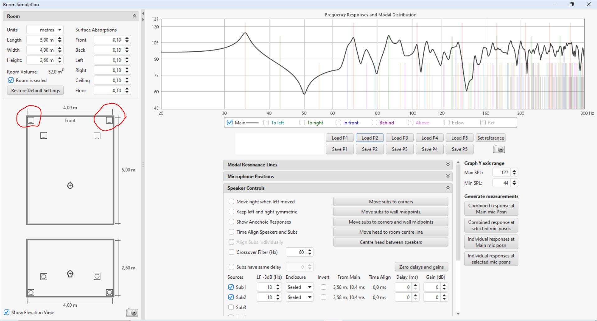

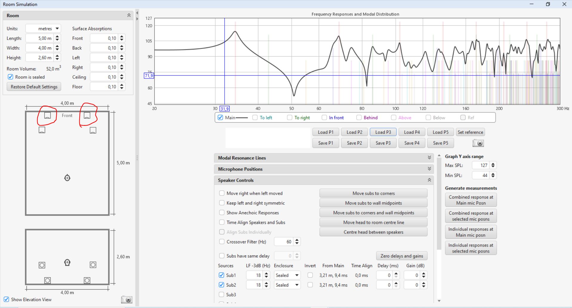

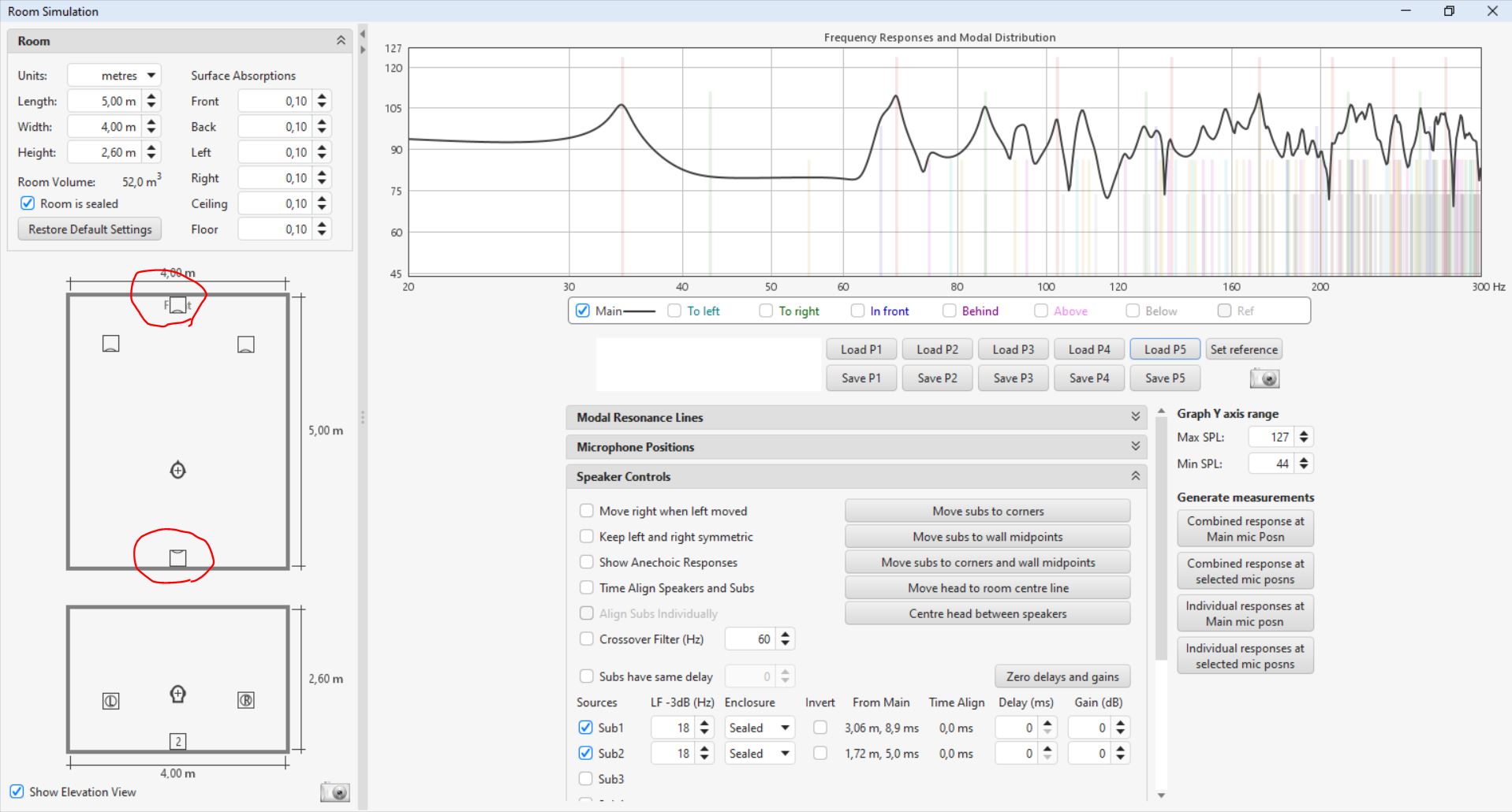

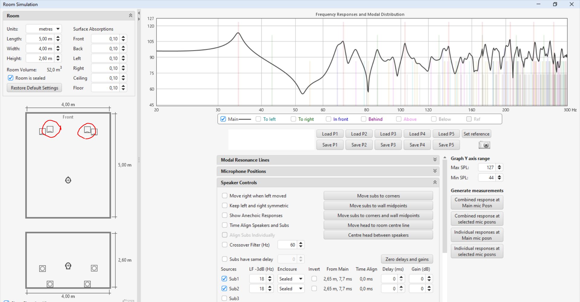

I gdzie je postawiles?
Zobacz co pokazuje symulacja (zwroc uwage u gory na dziury w pasmie/brak basu w zaleznosci od ich miejsca ustawienia)
Bez subwoofera
A teraz z dwoma subwooferami z przodu
A teraz odjazd na calego
Niesamowite
Bez subwoofera
Niesamowite
Teraz ustawione są w linii z głośnikami stereo po zewnętrznej. Napewno sprawdzę ustawienie z ostatniego rzutu ( obrazka ) po przekątnej.Widzslem to ustawienie kiedyś na forum Rel.
Dzięki za wskazówki.
