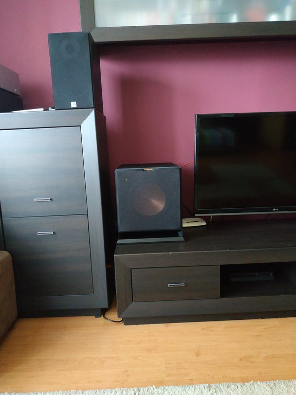

Posiadając Yamahę R-N500 i kolumny podstawkowe Dali Zensor 3 ustawione w taki sposób jak na zdjęciu poniżej, brakowało mi niskich tonów.

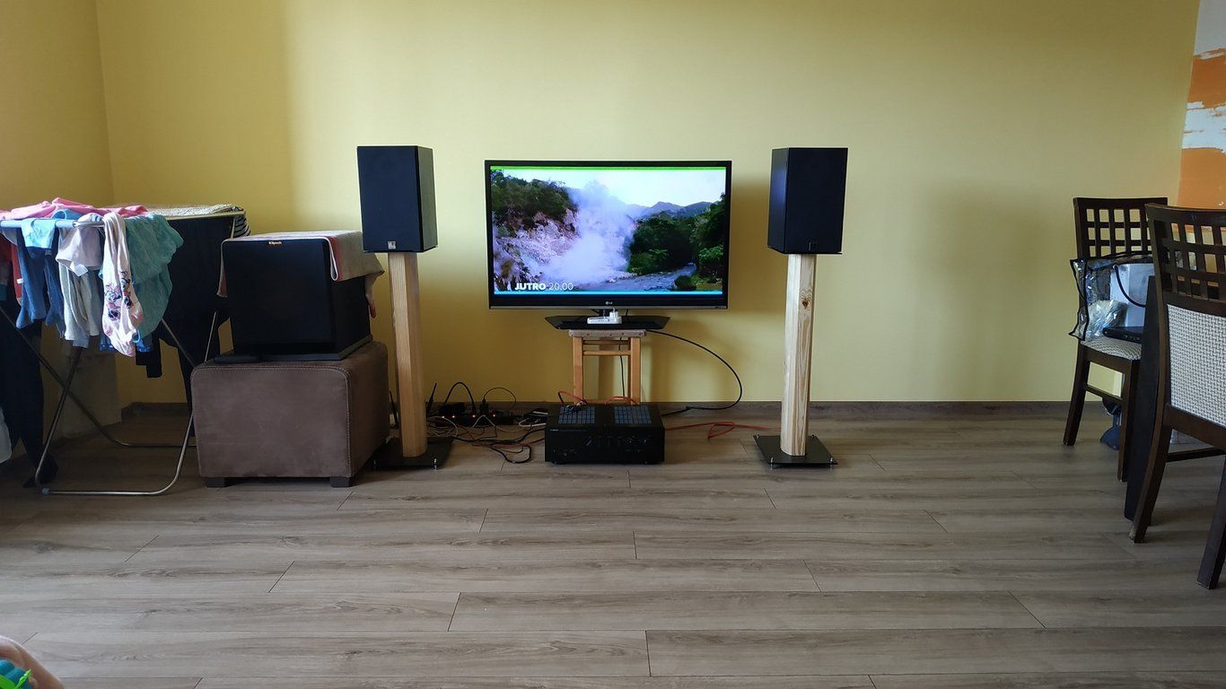

Po likwidacji akwarium kolumny przeniosłem na górne rogi komody oraz szafy. Poprawa była i tak to zostało na około 2,5 roku. Aż do momentu podjęcia decyzji o zakupie subwoofera, który miał mieć zastosowanie głównie do muzyki jak również w "kinie domowym 2.1". Wertowałem to forum oraz inne w poszukiwaniu odpowiedzi. Jeżeli chodzi o Klipsch R-110Sw miał on być złotym środkiem - i muzyka i kino z uwagi na przedni basreflex. Muszę tu zaznaczyć, że na różnych forach i również na tym "branża" polecała ten sub do stereo. (w kilku innych tematach). Stety/niestety użytkownik SZROT kilka godzin za późno napisał w tym temacie o subach Tannoy'a, które jako pierwsze brałem pod uwagę (TS2.8) jednak z uwagi na brak opinii na forach odnośnie tego modelu odpuściłem go. Czy dobrze zrobiłem.....
Powyższe ustawienie dało to czego mi brakowało. Basss.... i wszystko było by pięknie, gdyby nie ochota zmian po kilku latach egzystencji w powyższym wystroju pokoju. A jak "nowy" pokój to i nowa Yamaha. Po 2 miesiącach rozważań (czyli ślęczenie po nocach nad różnymi forami audio) doszedłem do wniosku, że nie potrzebuję kolejnego amplitunera RN803d i poszedłem w stronę wzmacniacza a że charakter Yamahy mi pasuje, kupiłem ponownie w Pabianicach Yamahe AS701 - wystawowa, po niższej cenie a co najważniejsze dla mnie - gwarancja 3 lata od dnia zakupu (i nie, nie robię tu reklamy i proszę tego tak postrzegać). Obecnie źródłem jest Google Chromcast Audio z Tidalem HiFi a ponad 20 letnie Onkyo DX-6850 odpoczywa. TV do Yamahy po Fiio D03K i na tą chwilę takie połączenia sobie chwalę.
Musiało upłynąć ponad 3 lata, żebym na własne ucho poczuł co to znaczy "poprawne ustawienie kolumn", że "kolumny muszą mieć przestrzeń" a więc podstawy, które są tu na forum wpajane młodym użytkownikom.... . AS701 i Zensory 3 grają znakomicie. To czego mi brakowało czyli tonów niskich miałem już pod dostatkiem i to w trybie piure direct. Klipsch nie był włączany aż do dziś.
CDN...
Teraz Klipsch służy mi głównie do oglądania filmów w czym sprawdza się znakomicie. Polecam nowego Blade Runner’a  - kosmos. Sub jest odcięty na minimum i uzupełnia mi niskie tony. A więc czy był to zbędny zakup? Cóż, nie. Biorąc pod uwagę kino domowe czy też 2.1 do filmów to wybór znakomity. Jeżeli  chodzi o stereo, to tak naprawdę od dziś będzie on w fazie testów biorąc pod uwagę ostateczne ustawienie kolumn. Zobaczę po prostu czy w stereo będzie jako on czy off, bo jeśli chodzi o film to na pewno on.
