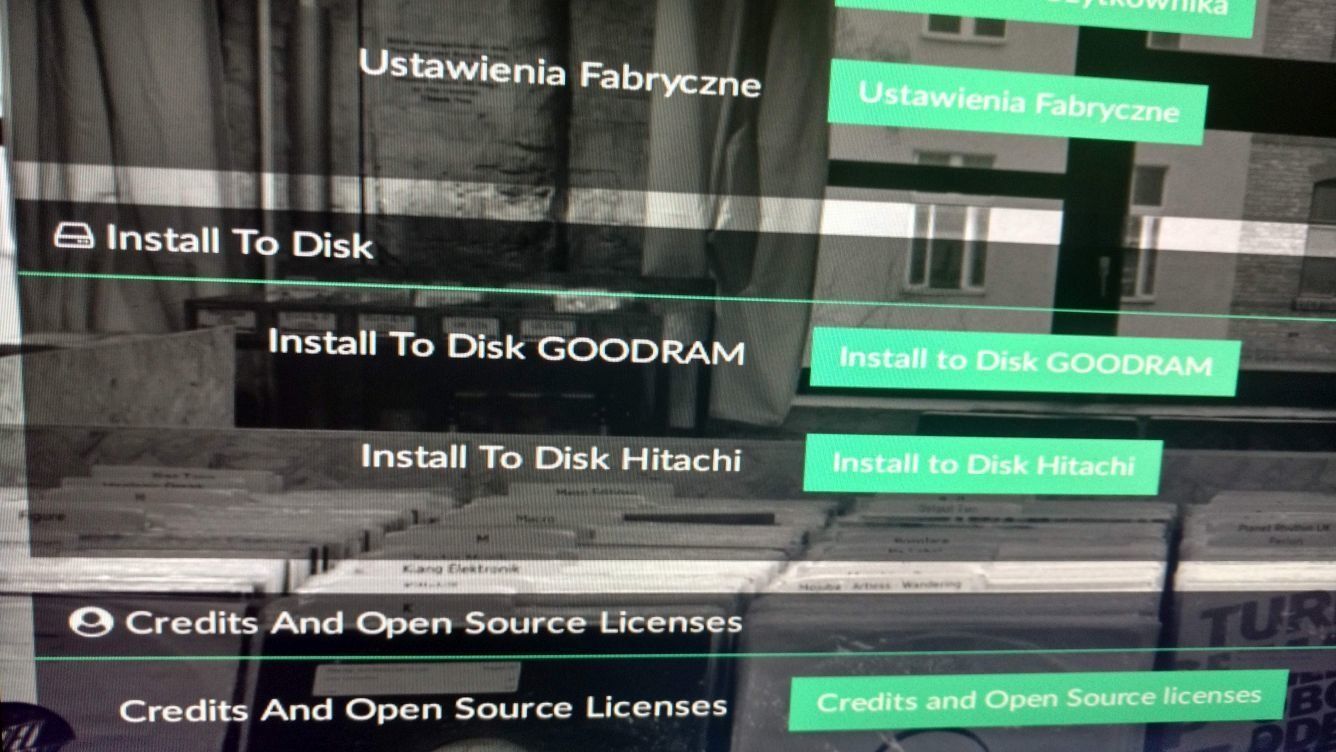

Napisano (edytowane)
Koledzy coś skopałem.
Uruchomiłem volumio z pena ale teraz chcę z powrotem windowsa ale uruchamia mi się cały czas volumio o co chodzi? W biosie przestawiłem jak bylo ale nic z tego, nawet recovery nie mogę uruchomić. Co zepsułem?
Wygląda tak jakbym wyciął windowsa jest to możliwe?
Edytowane przez R2T2
Hej musiałeś coś pozmieniać , teraz na szybko pobrałem i uruchomiłem z pena na pc i działał normalnie potem po zamknięci systemu wyciągnąłem pena i windows ruszył normalnie , dodam że nie zmieniałem nic w biosie, bo i po co w czasie uruchomiania systemu przytrzymujesz F12 i masz boot menu, z niego wybierasz co ma ruszyć na kompie . Może spróbuj z F12 i wybierz swoją instalacje win / pewnie będzie nazwana od dysku na jakim masz system .

Nic nie działa, jedynie f2 do biosu mogę wejść i tyle. Zresetowałem volumio i teraz nawet on się nie uruchamia. Cały czas tylko początkowy ekran syslinux 6.03 i koniec. Po windowsie ani śladu. Co ja narobiłem nie moge ładu dojść.

24 minuty temu, R2T2 napisał:
, jedynie f2
Jaką masz płytę główną sprawdź w instrukcji jakim przyciskiem wchodzi się w boot menu , może u Ciebie trzeba nacisnąć w czasie startu kompa F4 albo f8 , wyciągnąłeś pena z volumio ? Coś zmienialeś w czasie instalacji volumio albo podczas używania . Udało Ci się odpalić volumio na tym pc ? Jeżeli ładuje się bios to boot menu też powinno , jaki tam był windows ?
Udostępnij tę odpowiedź
Odnośnik do odpowiedzi
F12 ale nie wchodzi reaguje tylko na F2 do biosu. F4 recovery nie wchodzi.Pen z volumio wyciągniety. W trakcie używania volumio coś zrobiłem myślałem że to wyszukiwanie bibliotek na dysku a to pewnie było czyszczenie dysku i po ptokach. Tylko możliwe jest z programu volumio wyczyszczenie całego dysku? Troche mi sie wierzyć nie chce ale wszystko na to wskazuje.  Odpaliłem program lazesoft recovery z pena i pokazuje mi brak systemu
Niestety wyszukiwanie bibliotek wygląda tak i jest w zakładce / moja muzyka/  .
Wygląda na to że musiałeś grzebać tu czyli w zakładce /ustawienia systemowe/ .
Dobra wiadomość to że jak zainstalujesz win na nowo to nie stracisz tego co jest na dysku oczywiście poza zawartością folderów Moje dokumenty / moja muzyka / moje obrazy .( może uda się to później odnaleźć w katalogou windows old )
Zła wiadomość nadpisałeś system więc raczej reinstalacja wchodzi w rachubę , jeżeli masz jakieś ważne dane to wyjmij dysk i podłącz do jakiegoś drugiego kompa żeby je odzyskać , a potem nowa instalacja .
Powodzenia
Ps. no chyba że volumio poza instalacją jeszcze formatuje dysk to wtedy pozamiatane .Tego nie wiem i nie będę sprawdzał .
