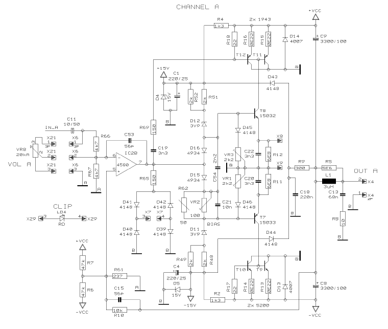

diabelnie prosty opamppoweramp :-)
Bogdan
prościej się nie da
https://www.audiostereo.pl/topic/142332-diabelnie-prosty-opamppoweramp/
45 minut temu, Bogdan napisał:
prościej się nie da
Ale to klasa B, nikt w dzisiejszych czasach takiej nie stosuje. Najprościej to tak jak w A500 firmy Behringer.
50 minut temu, Bogdan napisał:
BGW czy ZECK pracują w klasie B i nie jest to jakaś specjalna wada
Wady klasy B są znane, być może nie są to "specjalne wady" ale jednak wady.
Co za prosto to nie dobrze ;-).
15 minut temu, przemak napisał:
Urządzenie powinno być tak proste jak to możliwe, ale nie bardziej ;)
Są tacy co idą w przeciwnym kierunku. Zamieszczałem na forum schemat wzmacniacza końcowego Krell FPB300/600 który w torze ma kilkadziesiąt a może nawet kilkaset (ciężko policzyć bo to nudne ;-) ) tranzystorów i alternatywnie wzmacniacza f-my Acoustat Trans Nowa Twin 200 o ekstremalnie prostym schemacie - 10 tranzystorów w tym wyjściowe łączone po trzy równolegle. Mnie się ten Acoustat bardzo podobał, ale ten Krell to na pewno też bardzo dobry wzmacniacz.
