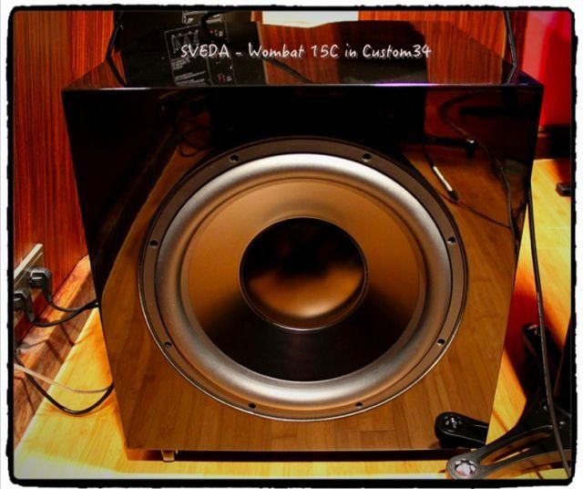

Dziś pomęczyłem jeszcze Pana Arka odnośnie częstotliwości podziału monitora i suba i mam bardzo ciekawe wieści.
Standardowo sub faktycznie gra sobie od mniej więcej 45Hz ale jest też opcja, żeby użyć zwrotnice w subie i wtedy filtrowanie zmienia się na mniej więcej 70Hz. Tym sposobem chcąc, nie chcąc mamy pełny i swobodny 3 drożny system, co daje pełne pasmo z OZ, nieskrępowane przy nawet głośnym graniu. Dodatkowo, można skorygować sobie bas w subie pod pomieszczenie i nawet w relatywnie małych salonach zagra liniowo i bez buczenia.

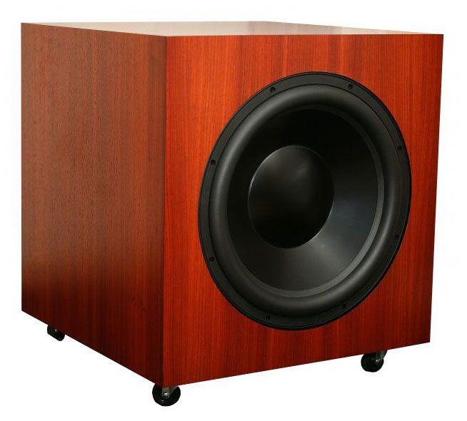

Studiowałem sobie ten głośnik dayton audio 15"
http://www.daytonaudio.com/index.php/rss390ho-4-15-reference-ho-subwoofer-4-ohm.html
Wyższe cięcie niż 70Hz nie ma sensu zważywszy na 15" wombata?
Tak duży i relatywnie ciężki (membrana) głośnik raczej nie powinien zbliżać się do wyższego basu?

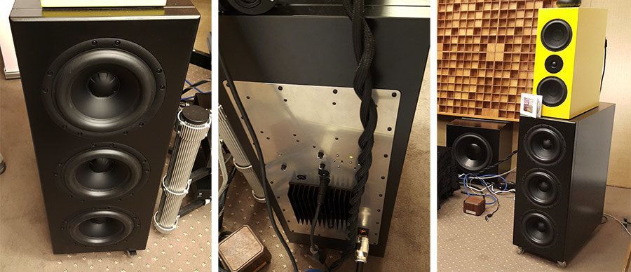

Kup sveda blipo a jeśli chodzi o moduły basowe to najlepszym i najtańszym rozwiązaniem będzie dorobić je u Piotra na głośnikach jakie sobie wybierzesz z jego pomocą do tego crowna xti z dsp i Ci to wszystko sklei tak że nie będziesz chciał wyłączać sprzętu. Moduły basowe od svedy na scanach to spory wydatek i się nie opłaca tego brać a blipo za cenę 20kzł to nie opłaca się tego robić bo jak policzysz elementy obudowy plus projekt i strojenie to cena jest jak najbardziej akceptowalna.
W dniu 17.04.2019 o 10:37, zibii napisał:
Sonic
Do  Chupacabry na scanach to trza z 40-50 metrów minimum pewnie. Wombat na 15" aluminium w OZ z klasą D mi starczy ?

16 godzin temu, Sonic990 napisał:
Do  Czupacabry na scanach to trza z 40-50 metrów minimum pewnie. Wombat na 15" aluminium w OZ z klasą D mi starczy ?

I Chupacabry i Wombaty są dostępne. Moim zdaniem trzeba mięc większy salon, zeby wrzucić te Chupacabry. Wombaty w zupełności wystarczą ?
Wombat to SUB ?

4 godziny temu, chcheckitout napisał:
Wombat to SUB ?
Tak.
Wombat to sub na 15" głośniku
Chupacabra to 3x scan speak 23W
