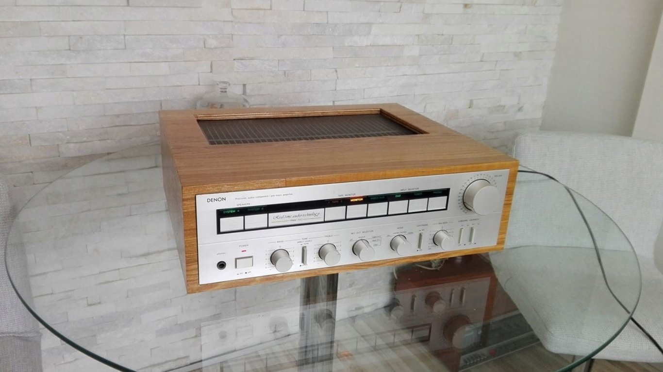

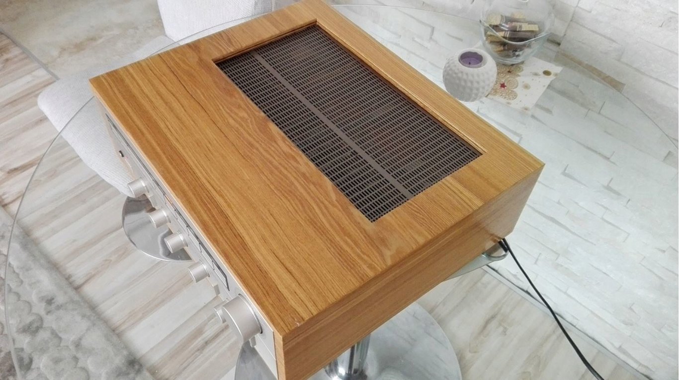

Denon PMA-757 ładnie zachowany skubaniec..  myślałem o re cap'ie na początku, ale on nie ma kondensatorów w torze Audio ? ..
Z Yamahy AX-396 jestem bardzo zadowolony - zobaczymy co zostanie, co pójdzie w świat. Chodził za mna NAD 3020 żeby zobaczyć , spróbować .. ale wszyscy zgodnie mówią - napędzić Kabery to tak się zaczyna od 60 Watt w górę
a tu się dzieje MAGIA ?
Zaloguj się, aby zobaczyć treść (możliwe logowanie za pomocą ) Edytowane przez romek atomek
