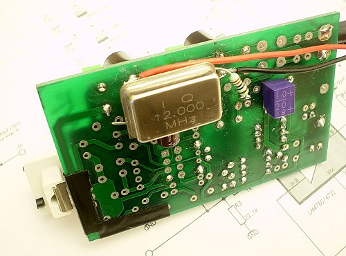

Z podlaczeniem generatora kwarcowego do PCM2702 nie ma wiekszego problemu ;) Nawet te tanie maja lepsza dokladnosc niz rezonatory kwarcowe dostepne w sklepie. Na wyjsciu potrzebny jest rezystor kilkaset ohm - inaczej mozna uszkodzic uklad.
