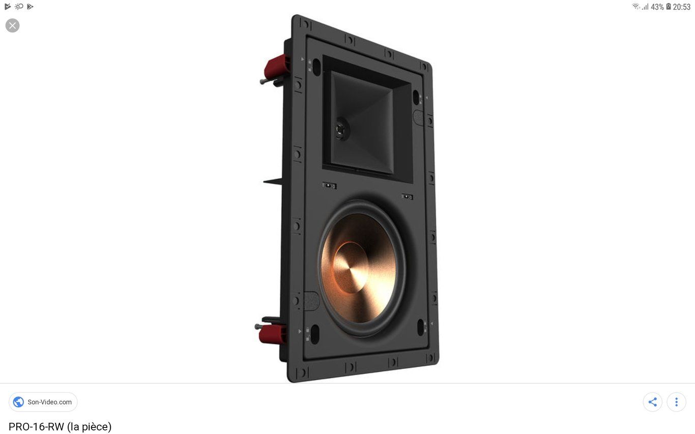

Ogólnie mam zamiar na górę dać stx e200 do atmosa i tak myślę czy na tylne dały by radę? Na chłopski rozum to raczej różnicy nie wychwyce ze względu małego udziału tylnych kanałów.  Z klipscha ciężko coś wybrać na tył bez duzej głębokości chyba że zabudowac głośniki " in wall " w drewniane obudowy ale koszt około 1 tyś za sztukę .

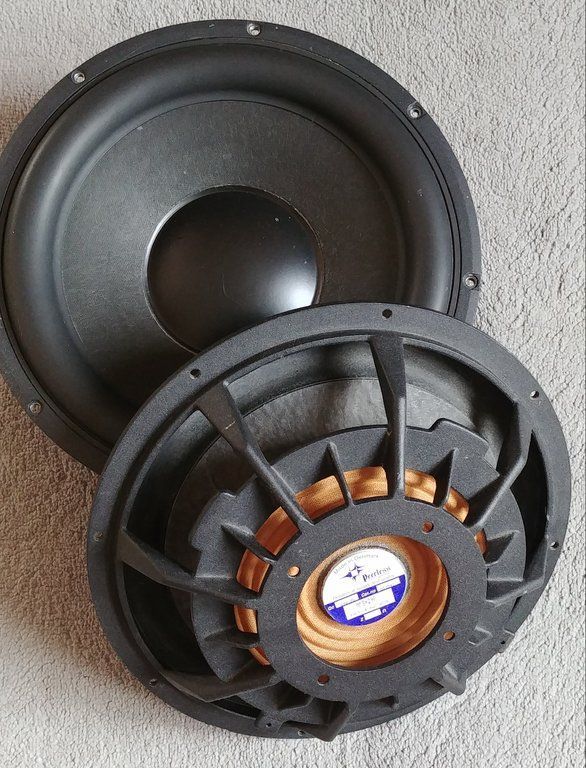

2x12" plus membrana bierna peerless
Takie peerlessy + membrana bierna to koszt 2x1.7kzł.
Obudowy nie wiem jak będę wykańczał ale z przodu na pewno będą w zabudowie in wall więc nie będzie ich widać.

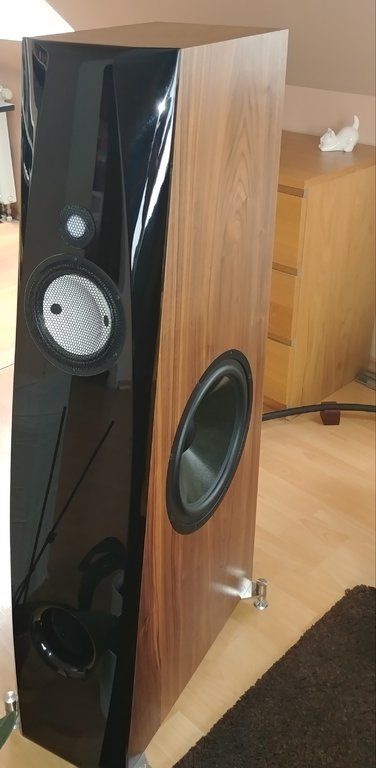

Tak dla jasności na boku 33cm eton?.
