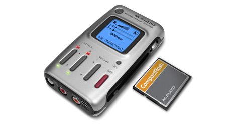

Na Audio Asylum zamieszczono ciekawa informacje " Finally...an affordable DAT Killer"
Przenosny MicroTrack 24/96 pozwala na zapis 24 bit/96 kHz. Ciekawa alternatywa dla tych, ktorzy nagrywaja koncerty itp. Wyglada rowniez na to, ze moze to byc iscie audiofilski przenosny odtwarzacz. Cena sugerowana przez producenta $500.

Według raportów zgłoszonych na rec.audio.pro i pokrewnych google groups, urzędzenie wyszło na rynek za wcześnie i cierpi na wiele przypadłości, z których niektóre (np brak obsługi 24/96 przez wejście S/PDIF) zapewne będą naprawione przez firmware update, jednak zapewne nie dotyczy to np. zupełnie niestandardowego napiecia Phantom Power (30V). Więcej na powyższych grupach oraz w wątku "Przenośny rejestrator" na forum EiS.

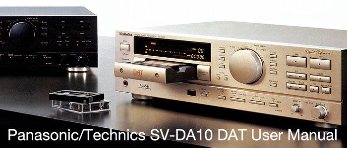

Magnetofony dat maja jeden plus... w wiekszosci maja wejscia cyfrowe wiec mozna wykorzystac daca... czego niestety producenci cd nie uczynili... poza najwyzszymi modelami i kilkoma nizszymi...

pytanie do obecnych lub bylych posiadaczy dat,ktore modele maja na pokladzie w miare dobry przetwornik?
pozdrawiam.
Większość wysokich modeli ma przetworniki znacznie lepiej zaaplikowane niż wiele odtwarzaczy CD co przekłada się na lepszy dźwięk.
czy sony dat 57 es zalicza sie do tych dobrze zrobionych?
i czy sluchales moze dat technics/panasonic jak ma sie to do tanich modeli es?
pozdrawiam.
https://www.audiostereo.pl/topic/14429-dat-vs-cd/#findComment-2406179
pozdrawiam.
Nie znam 57 ES ale polecam 60 ES. Stanowczo zaś odradzam 1000 ES. Nie ma możliwości kopiowania cyfrowego. Nie miałem do czynienia z urządzeniami Technicsa ale gdzieś obiło mi się o uszy że np w przypadku DCC to były Philipsy w innych obudowach.
https://www.audiostereo.pl/topic/14429-dat-vs-cd/#findComment-2406210
wyglada dosc solidnie,ale nie wiem czy ten mash ma prawo zagrac,
technics w wersji cywilnej i panasonic w prof.
https://www.audiostereo.pl/topic/14429-dat-vs-cd/#findComment-2406228
