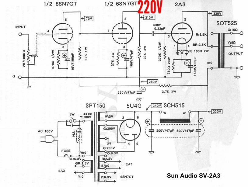

jesli już mowimy o szczególach to wzmiacniacz lampowy set ma na wqejsciu potencjometr 20k, Według orygilnego projektu powinien miec 100k. Dac ma na wyjsciu  lampy 6n2p w ukladzie SRPP.
Zadanie dla Was Panowie. Trzeba zniwelowac wplyw kabli, bo i tak odrobinę przycina ta marketówka górne pasmo.

Musisz podać parametry (impedancję) wyjścia układu stojącego przed tym wzmacniaczem z potencjometrem i długość przewodu rca. Jego parametry główne już podałeś. W połączeniu większe znaczenie ma impedancja wyjściowa układu z którego pobiera się sygnał. Jak przeczytasz ten drugi post który Tobie wysłałem to na pewno zrozumiesz o co chodzi. To bardzo prosty rachunek. Nawet są w sieci kalkulatory do jego wykonania.
nie znam wartosci impedancji wzmacniacza ani daca. To prowizorki wszystko. Jak to zmierzyć?
Z grubsza można to określić mając schemat wyjścia z wartościami elementów. Zmierzyć też można, musisz poszukać w sieci metody pomiaru.

Analogówka DACa jest na słynnych płytkach od Bikerbo w SRPP. 150R w katodach. Wzmacniacz to odrobinę grzebniety klon sunaudio 2a3. Obecnie potencjometr ma 20k
Wyżej (poprzedni post) masz link do artykułu w który przedstawiają jak uzyskać dane do obliczenia impedancji wyjściowej oraz sposób pomiaru żeby ją obliczyć. Ciekawy jestem jaka wartość Tobie wyjdzie.

Z pomiaru wyszło, że DAC ma ok. 20k impedancji.
Nadal nie wiem jak zmierzyć wejściową wzmacniacza.
Trochę dziwnym też jest, że DAC przy pełnej głośności ma na wyjściu 6V. Na wzmacniaczu potencjometr nie wychodzi poza godzinę 9.  10 to jest max możliwości. Chyba powinienem większy rezystor do masy tego DACa wstawić. Z drugiej strony, to wzmacniacz przy tak zamkniętym potencjometrze chyba mniej szumu łapie z kabli.
W sieci znalazłem specyfikację oryginału sunaudio. Ma 100k impedancji  i 100k potencjometr. Mój klon ma obecnie 20k potencjometr. Czy to oznacza, że ma 20k impedancji, czy to raczej układ wzmacniacza i pampy decydują o jego impedancji wejściowej?

Regulowany rezystor szeregowy na wejściu wzmacniacza, mierzysz napięcie sygnału 100 Hz lub każdego innego przy PR-ce ustawionej na zero. Potem odkręcasz PR-kę tak długo aż wartość napięcia sygnału za nią spadnie o połowę. Mierzysz PR-kę i masz impedancję wejściową dla danej częstotliwości dla której robiłeś pomiar. Pewnie jakbyś wpisał hasło w Google to znalazłbyś opisy jak to zrobić, może nawet na tej stronie którą Tobie podałem też to jest. Tam w ogóle jest dużo ciekawych informacji odnośnie audio. Oczywiście na forach dla dłubaczy znajdziesz ich jeszcze więcej i do tego dobrze usystematyzowanych. Pogrzeb w necie, wszystko lub prawie wszystko tam jest.
Jeżeli nie popełniłeś błędu w pomiarze to masz przyczynę dlaczego u Ciebie kable tak zmieniają granie. 20 k na wyjściu to bardzo dużo i pojemność równoległa kabla może już powodować zagięcia charakterystyki w paśmie akustycznym.
Przy takim układzie jak pokazałeś wyżej z grubsza tak. Jak zmierzyć dokładnie już napisałem.

Według powszechnej wiedzy, impedancja wejścia wzmacniacza powinna być około 10 razy większa od impedancji wyjścia DACa. Jeśli dac ma 20k to wzmacniacz może mieć nawet do 200k i zmieści się w tym zalecanym przedziale.  W. Oryginalne sunaudio daje 100k, co jest zaledwie 5-cio krotnością impedancji DACa. U mnie siedzi potek 20k, co jest równoważne impedancji DACa. Przy takim układzie 1: 1 chyba już nie ma mowy o zbyt dużej impedancji wejścia w stosunku do DACa.

Cytat z twojego linku
Ważne jest w tym przypadku aby impedancja wejścia była przynajmniej 10 razy większa od impedancji wyjściowej urządzenia sterującego (czyli wcześniejszego na drodze sygnału).
Z tego co wyżej napisałeś wynika że jeszcze musisz się długo uczyć choć oczywiście w świecie audiofilskim nauka nie jest mile widziana. Baw się dobrze, to najważniejsze. Życzę przyjemnego słuchania kabli ;-).
