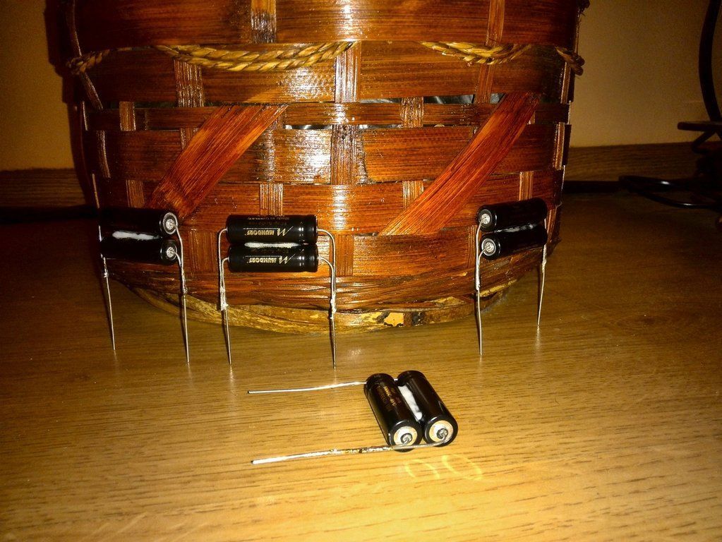

Jestem, w trakcie modyfikcacji kolumn (osobny wątek). Niedawno zakupiłem kondensatory Mundorf E-Cap RAW 10 uF.
Niewątpliwie to jedne, z najdroższcyh elektrolitów. Polecane. Dobre parametry.....Ale własnie, w teorii?
Wybór padł na nie po foliowcach, które w torze średnio-niskotonowym/niskotonowym nie nadają się. Pasmo jakby się rozjeżdza, basu mało, ogromna przestrzeń. Słychać, że jakby się "gubią".
Wracając do tematu. E-Capy mają 5% tolerancji...Zmierzyłem kondensatory (miernik auto, średnia półka lub niska). Kondensator 10 uF przy +/- 5% tolerancji granicznie powinien mieć 10,5 uF (w górę). Pomiar wskazał na ok. 12 uF!! (11,80-12,35 uF). Połączyłem je równolegle (kondy 10 uF ja potrzebuję 20 uF. Więc 4 pary). Każda, z par oscylowała pomiedzy: 23,80-24,15 uF. Trochę jestem zdziwiony i zaniepojony tym faktem. W zwrotnicy mają siedzieć 20 uF. Więc aby nie kupować 22 uF, to kupiłem specjalnie 2x10 uF (przepłacając), aby trzymać fabryczne wartości...A tu taka lipa!!
Więc....
1. Znajomego multimetr jest do bani (twierdzi, że mierzył dziesiątki kondów i "zgadzało się".
2. Moje kondensatory to podróby (mam zastrzeżenia do jakości ich wykonania. Jest OK, ale spodziewałem się lepszej jakości. Do foliowych brakuje). Ale jeśli ktoś je podrabia to raczej MCapy, a nie ECapy.
3. Mundorf (w sensie producent) to ściema i wypada na dobre  +/- 20% tolerancji!!!
W każdym razie wygląda na to, że kondy nie spełniają normy fabrycznej (biorąc pod uwagę wiarygodność pomiaru. Rozbieżnośc jest spora). Reklamować u sprzedawcy? Pisać do Mundorfa? Olać temat (bo miernik do bani)? Dodam, że nie mam jak dokonać pomiarów na innym urządzeniu.
Co o tym myślicie? Jakie macie doświadczenia?

Kondensatory elektrolityczne z pewnoscia maja rorzut +/-20%, podawanie mniejszej tolerancji to jakis marketing

"Kondensatory elektrolityczne z pewnoscia maja rorzut +/-20%, podawanie mniejszej tolerancji to jakis marketing"
Nie interesuje to klienta...Parametry są podane na produkcie- Mają się ZGADZAĆ!! Tymbardziej, że kondensatory tej marki kosztują 5-10x więcej...Bo to rzekomo Hi-End.
Ponadto właściwie kondensatory wielu  marek, które DEKLARUJĄ owe 20%, zazwyczaj mieszczą się, w 10% i to jest normalne.
Więc z wyżej wymienionych powodów skoro ma mieć 5% to ma mieć 5%. Koniec kropka.

Myślę, że Jaro747 już dobrze wytłumaczył na czym polega problem przy pomiarach elementów LC. Pojemność/Indukcyjność silnie zależy od warunków pomiaru/pracy i podawanie jej bez określenia warunków w jakich została zmierzona rodzi takie problemy. Pojemność zależy od:
1. Prądu AC który przez kondensator przepływa
2. Napięcia stałego jaki go polaryzuje
3. Częstotliwości
Tak więc możesz mieć 3 mierniki, wszystkie dokładne i sprawne i mieć rozrzut pomiaru na poziomie 30%. A jak wsadzić do kolumny i dasz im w palnik to jeszcze inną pojemność będą miały.
