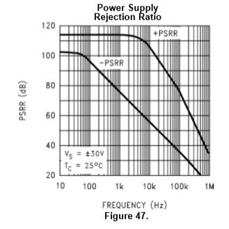

Zobacz, że dla tego LM wcale aż tak źle nie jest. Dla mocy 60W/4, czyli najtrudniejszy przypadek zapotrzebowania na prąd. Zniekształcenia THD do zakresu 4kHz są na poziomie niższym od 0,01 %. Niesłyszalne więc.
A i PSSR dla minusa nie jest aż taki beznadziejny. Szczególnie dla zakresów częstotliwości związanych z brumem.
Oczywiście ten układ ma budowę zupełnie niesymetryczną, i zawsze będzie nierówność prądowa w gałęziach plus i minus. Co generalnie pożądane nie jest.
Ale spokojnie można konstruować końcówki z praktycznie pełną symetria pod tym kątem.

Mi chodziło o przenikanie 50 (60)Hz i jego harmonicznych w rzeczywistych realizacjach wzmacniaczy, mierzonych widmowo sygnałem 1kHz. Periodyki audio skupiają się na harmonicznych tegoż sygnału - czy jest więcej trzeciej czy drugiej, ile wyższych harmonicznych. A brum pomijają milczeniem, kto wie czy nie na zasadzie że a nuż sprzęt pomiarowy jest za bardzo laboratoryjny a za mało audiofilski, więc może to on jest winny.
Co do symetrii w LM3886 - jeżeli komuś na niej bardzo zależy, to w połączeniu mostkowym on ją w pewnym sensie odzyskuje. Obie połówki sygnału są wzmacniane tak samo, z dokładnością do różnic między scalakami mostka. Na drodze prądu zawsze jest przynajmniej jeden górny Darlington i jeden dolny "Sziklai".
