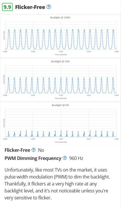

Nie do zera. LCD wykorzystują modulację PWM do naprzemiennego rozjaśniania i ściemniania diod LED z dużą częstotliwością. Temat szeroko znany i nagłaśniany przez użytkowników laptopów, gdzie w wielu modelach, ze względu na oszczędnościowe potraktowanie podświetlenia matrycy, pojawia się ból oczu i głowy.
W telewizorach temat często pomijany, ale jak wszędzie bywa różnie... Dobre modele mają dobre sterowanie jaśnoscią, wysoką częstotliwość "migania prądem" i efekt nie jest zauważalny lub dokuczliwy. Na wykresach wygląda to np. tak:

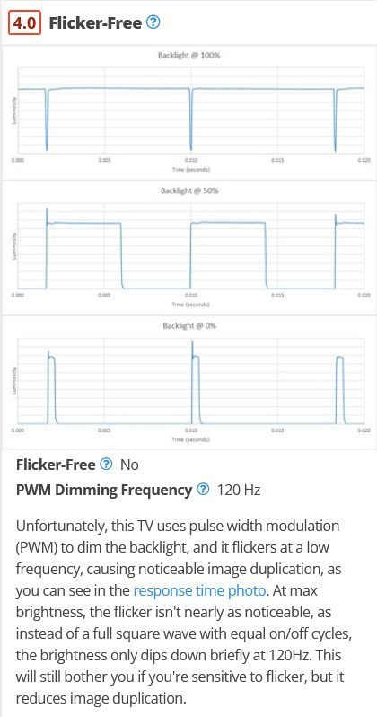

Ale można trafić na takie kwiatki, gdzie już nie jest tak różowo i to może być problemem:

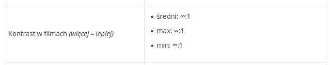

Rozróżnisz gołym okiem (bez przyrządów) kontrast 150000 : 1 od ∞ : 1 ? Założę się o skrzynkę whiskey, że nie.
