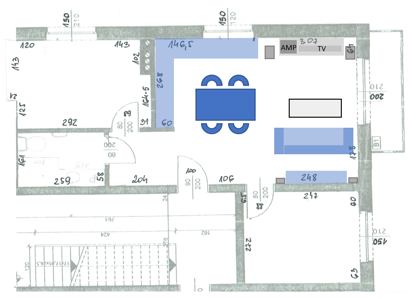

Witam serdecznie,
obecnie posiadam sprzęt:
  • amplituner Onkyo TX-NR656 oraz
  • fronty Melodika BL40 (1sza rewizja).
  • dla tylnych głośników puszczone w ścianach kable Melodika BWC2250
docelowo przymierzam się do stworzenia zestawu 5.0 razem z centralką BLC20 oraz dipolami BLS20.
Pora na pytania:

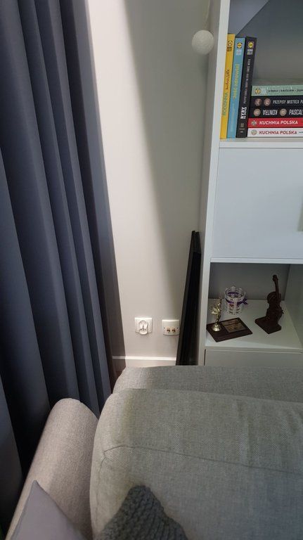

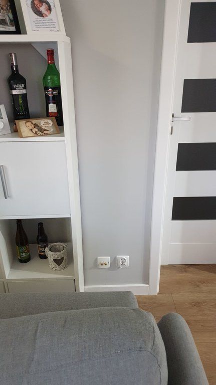

  1. Jeśli tylne dipole powieszę na wysokości uszu to jak byście rozwiązali problem 'wiszącego' kabla? Kuć w ścianie i gniazdo chować za komodą?

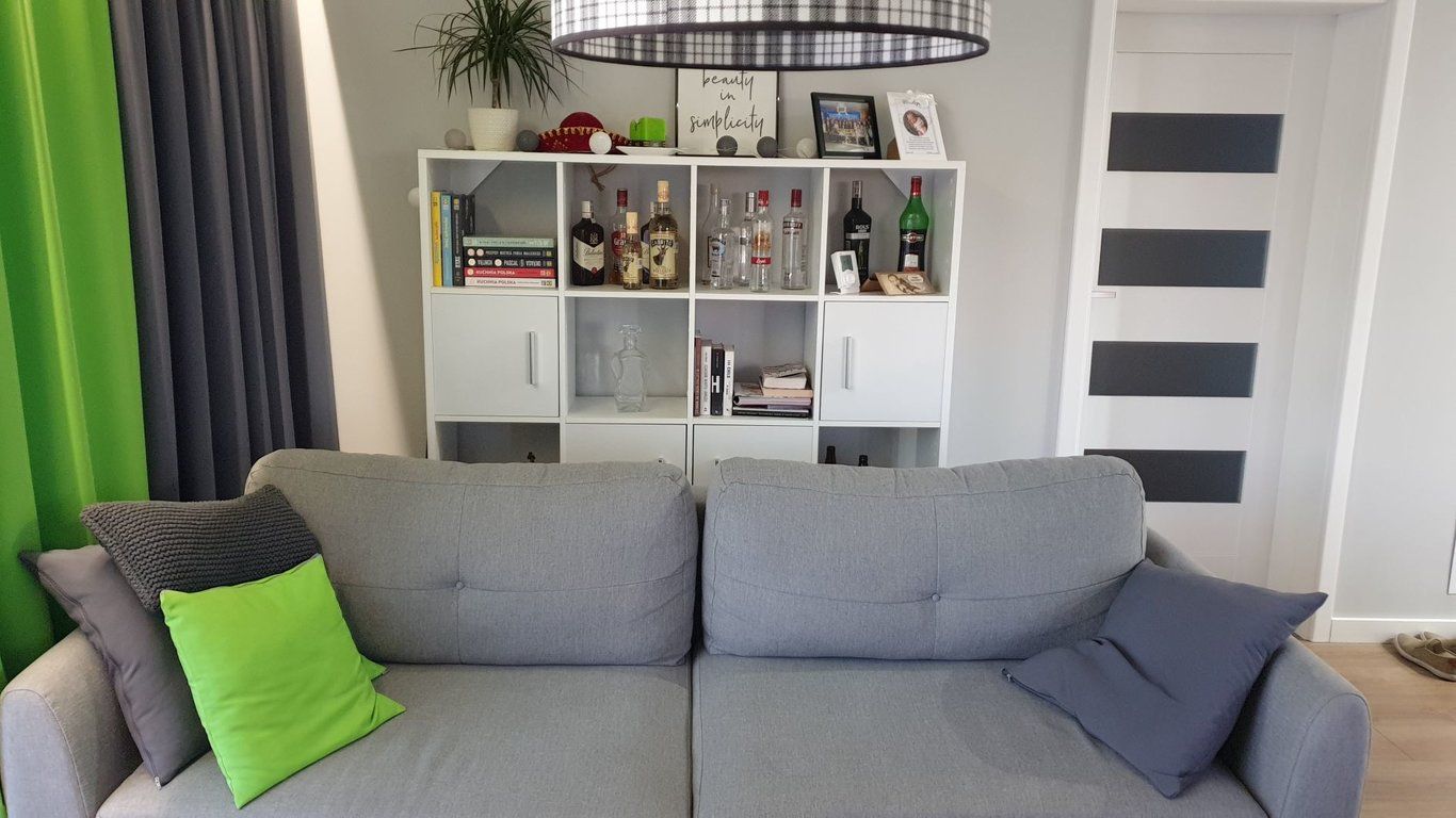

  2. Czy boki tej komody nie będą za bardzo absorbować tych dipoli? Przy projektowaniu myślałem, że będą tam satelitki BL20, a z tego co wyczytałem to do KD lepsze będą dipole.
  3. (przyszłościowa opcja)- SUB - dalibyście go? Według mnie te fronty na takie pomieszczenie wystarczy, ale jeśli sądzicie że tak to czy w miejscu za kanapą byłoby ok? I czy można przesłać dźwięk do niego bezprzewodowo? Bo niestety nie doprowadziłem tam kabli.
  4. Macie jakieś sposoby ogarnięcie kabli za szafką RTV? 🙂 😕  Mam tam Ampli, dekoder, serwer NAS, switch lan i w przyszłości będzie konsola...

1. Jeśli kucie ściany (szpachla, malowanie) nie jest dla Ciebie problemem, to najlepsze docelowo rozwiązanie. Plusem tych dipoli jest to że można je zamontować bezpośrednio w miejscu wyprowadzenia kabla, bez gniazda - możesz kabel wyprowadzić z puszki ale nie zakładając na nią ramki (bo z ramką głośnik będzie odstawać od ściany), tak na wypadek gdyby się zmieniło coś w przyszłości.
Jeśli nie chcesz kuć, to w grę wchodzą chyba tylko listwy maskujące tego typu, tylko drobniejsze:
https://sklep.rms.pl/listwa-maskujaca-przewody-omnimount-cmk-o-szer-10-5cm

Na początek kup białe kable albo pomaluj wystające odcinki farbą to nie będzie  ich tak widać, kiedyś będzie odświeżany pokój to można kable schować, to dwa dni roboty. Surround powieś w miare symetrycznie lekko powyżej uszu, I tak prawidłowo powinny być po bokach kanapy a nie z tyłu 😉  Telewizor nie może być z boku, trzeba go dać na wysięgniku centralnie bo pod niego idzie kluczowy głośnik centralny czyli środkowy bo na środku. Tak jak na grafice poniżej.
Kontynuował bym rozbudowe raczej białymi kolumnami, bo ten czarny to gwałt estetyczny w tym ładnym designersko pokoju.
