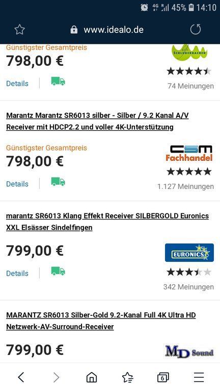

@UZIBOY masz teraz marantza 6013 w Niemczech za 800€ gdzie polskie handlarzyki nie chcieli zejść poniżej 4500 , więc masz bardzo dobry ampli w tej cenie z dobrą kalibracją.  Też się nad nim zastanowię z racji tego że mam łatwy zestaw do naprędzenia ( klipsch).
