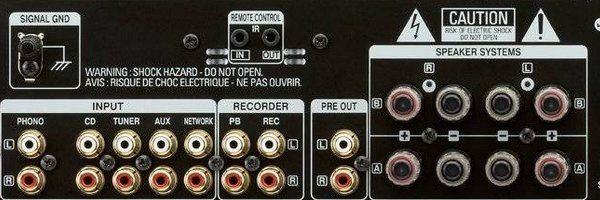

Abstrahując od sensu takiego rozwiązania, po prostu chcę z ciekawości sprawdzić czy coś to zmieni w odbiorze dźwięku tak w filmie jak i w muzyce.
Mam wzmacniacz stereo i pożyczony sub jak na fotkach.
Podobno można to spiąć kablem RCA typu Y. O ile rozumiem, że końcówki 2 RCA idą do line in w SUB-ie to nie wiem gdzie ten pojedynczy RCA we wzmacniaczu.
Podpowiecie coś?

Pre-out. No i wtedy nie Y oczywiście, zwykłe podwójne RCA.

Czerwony pre-out ze wzmacniacza do czerwonego line in w subwooferze i z białymi to samo?

Dokładnie tak.
Albo możesz też połączyć głośnikowymi. Podobnie, czerwony do czerwonego, czarny do czarnego ?

Dzięki za niezwłoczną odpowiedź.
Czyli ten kabel Y jest zbędny w moim wypadku, do czego on służy?

Do podłączenia suba z 2 wejściami wyjście na sub w wzmaku lub ampli jest pojedyncze, ja stosuje rozgaleziacz Y mam przewód RCA-RCA i podpinam przejściówkę Y i do suba. To tyle? Pzdr

A moim zdaniem przewod Y to bzdura, bo w subwooferze wejscia L i P i tak zaraz za gniazdami się łączą (przez dwa rezystory). "Zysk" wyższego poziomu na Y to też bzdura, bo wystarczy odrobinę zwiększyć poziom wejściowy w subie, by to skorygować.
Co więcej, stosując przewod Y ze wzmacniacza (pre-out) do suba z pojed. wejściem, można sobie wzmacniacz "przerobić" na monofoniczny, gdy zmostkujemy kanały L i P.

A czysto teoretycznie - wpinając Y po stronie pre-amp powiedzmy w lewy kanał a po stronie subwoofera w obydwa będzie jakiś efekt?
Uszkodzi się coś, zdegraduje to dźwięk itd?

Rozgałęzisz sygnał na dwa, wepniesz go do 2ch wejść w subie, za każdym gniadem masz rezystor, ktorych drugie końce się ze sobą łączą. Sygnał uprzednio rozgałęziony, znów idzie jedną drogą do filtra częstotliwości. Niczego nie zepsujesz, niczego nie zyskujesz.

Czyli w moim przypadku zamiast 2 kabli rca rownie dobrze mozna dac 1 taki kabel z 1 pre out do jednego line in i bedzie efekt taki sam?

Dokladnie tak.
Od podłączenia do dwóch kanałów różnić się będzie tylko niższym poziomem, co można skorygować pokrętłem poziomu na subwooferze.
