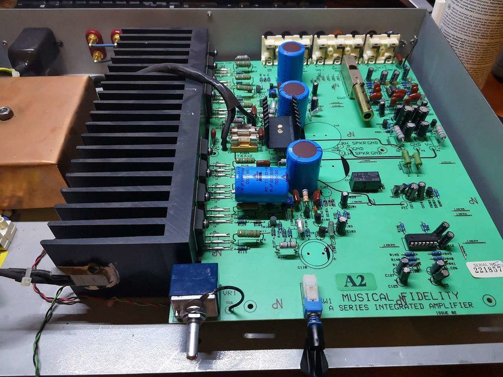

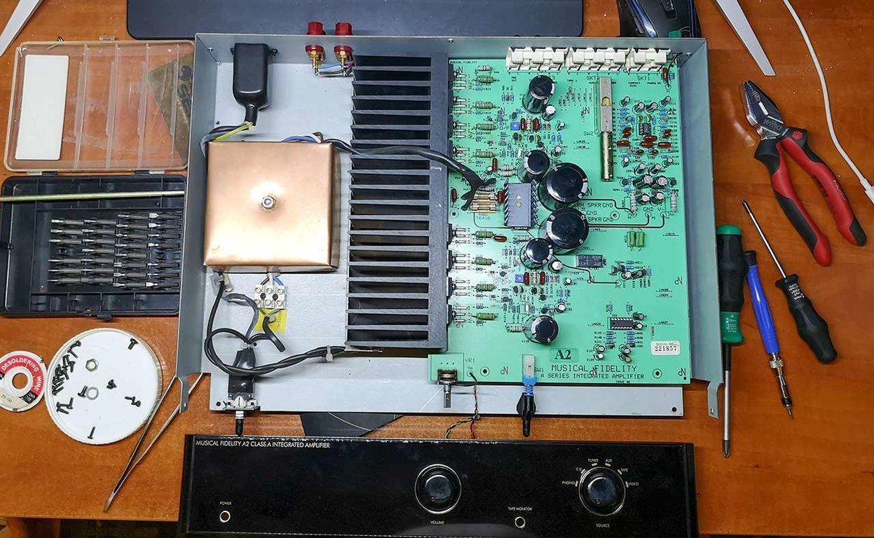

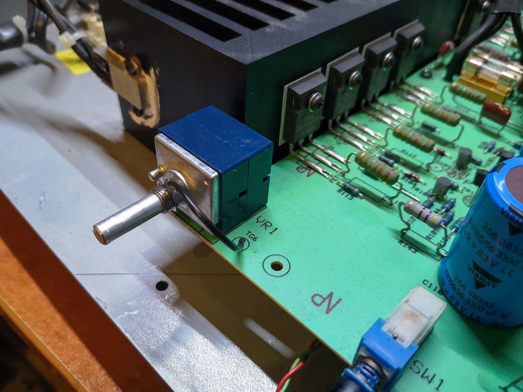

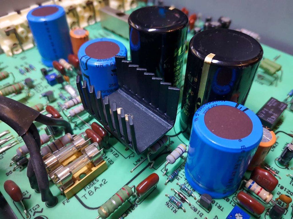

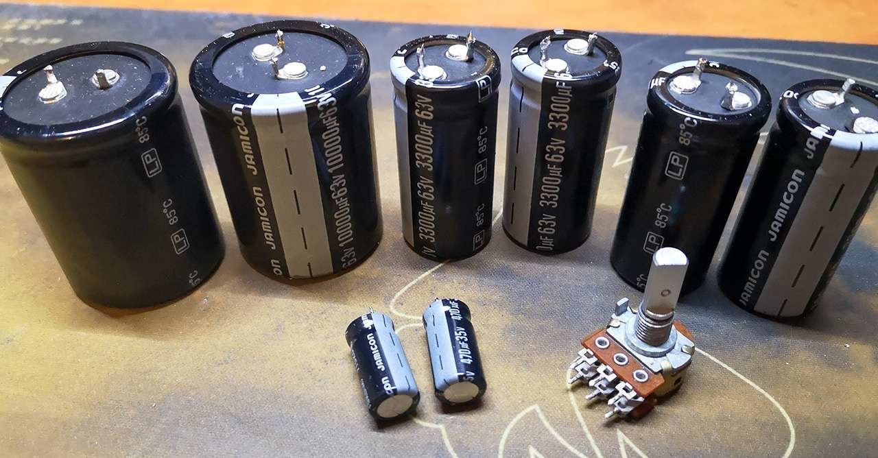

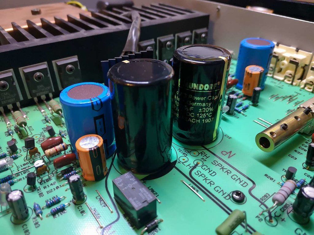

Pacjent po zabiegu. Z rozbieraniem wzmacniacza nie było przygód, wszystko poszło jak po maśle.
Wymienione zostały kondensatory
2 x 10000uF/63V na MUNDORF MLGO M-Lytic
4 x 3300uF/63V na VISHAY 056 PSM-SI
2 x 470uF/35V na NIPPON GXE
a potencjometr wymieniłem na ALPS RK27
Przełącznika nie ruszałem, to będzie grubsza zabawa, ale nie na teraz i kiedyś do niego wrócę.

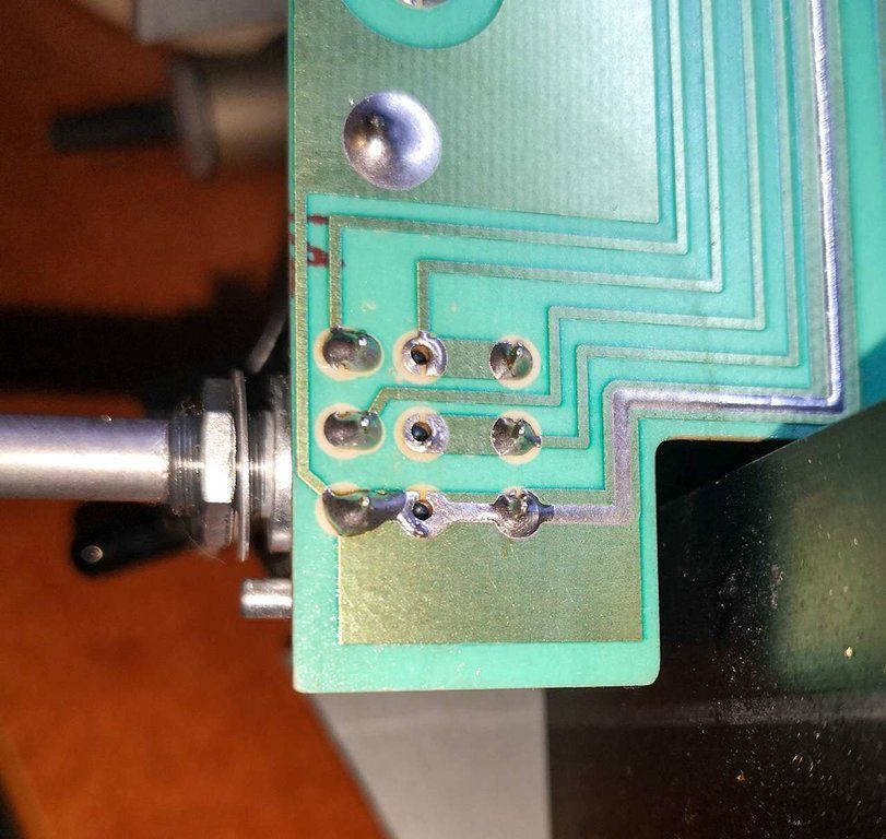

Jedyna rzecz, którą mogę powiedzieć, to sam potencjometr. Widać, że ktoś go wymieniał, nie poczyszczone ścieżki z topnika, poczyściłem i wlutowałem nowy.
Poza tym potencjometr nie był logartytmiczny tylko liniowy.
Teraz dopiero gałka zachowuje się poprawnie. Przedtem nie mogłem dać nawet na pół, bo już było tak głośno, że bałem się o kolumny. Teraz żeby było tak samo głośno muszę dać na godzinę trochę ponad pierwszą. Poza tym regulacja głośności działa teraz płynnie i co najważniejsze, na początku poziom rośnie łagodnie, nie tak gwałtownie jak wcześniej.
Co ciekawe, a tego się nie spodziewałem, fabrycznie w płycie przygotowane są otwory na RK27, swoją drogą, gdyby tak nie było byłem przygotowany i kupiłem też RK16.

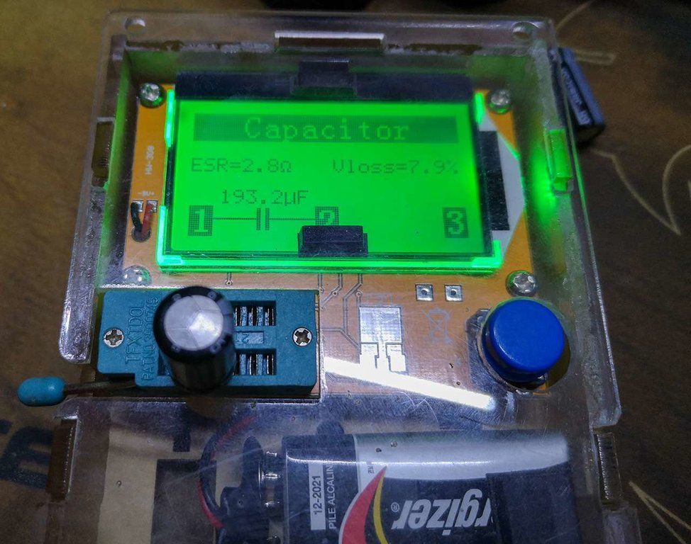

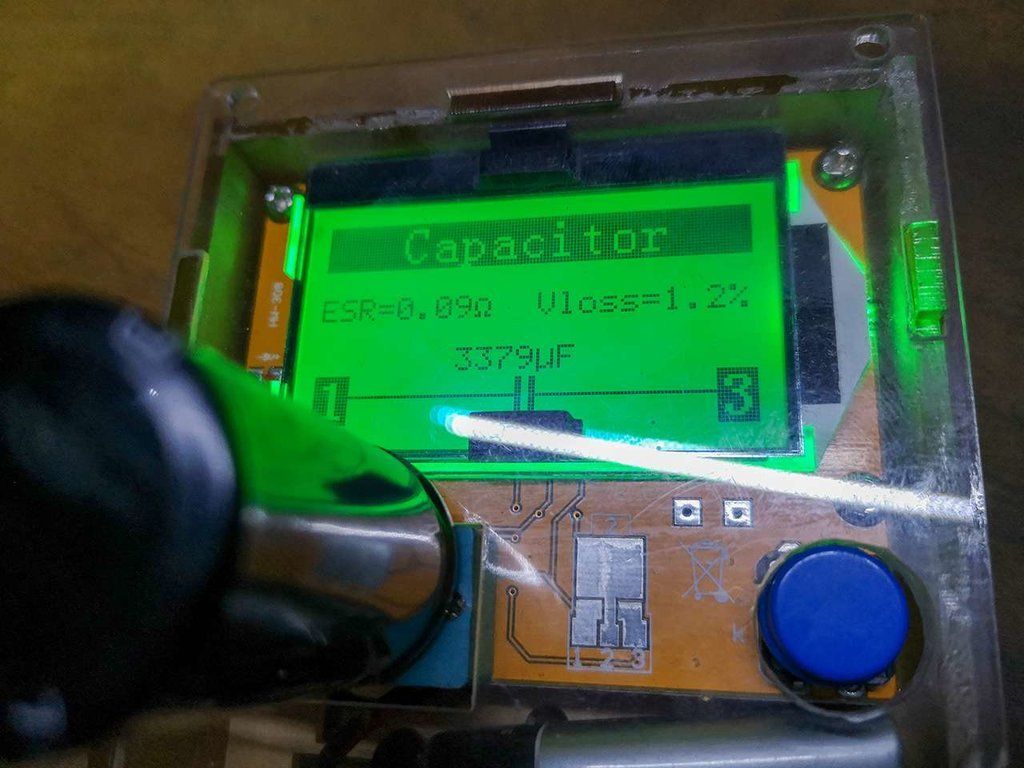

Poczyniłem też zdjęcia z pomiarów starych kondensatorów, ten spuchnięty miał 193uF i wysoki ESR.
Wzmacniacz gra, aż miło. Jak na razie różnica jest subtelna, w barwie nie zmieniło się praktycznie nic, delikatnie polepszyła się stereofonia i głębia, słychać to od pierwszego kopa. Nic więcej na razie nie mogę powiedzieć, muszę wrócić do swoich ulubionych płyt i wtedy coś napiszę.

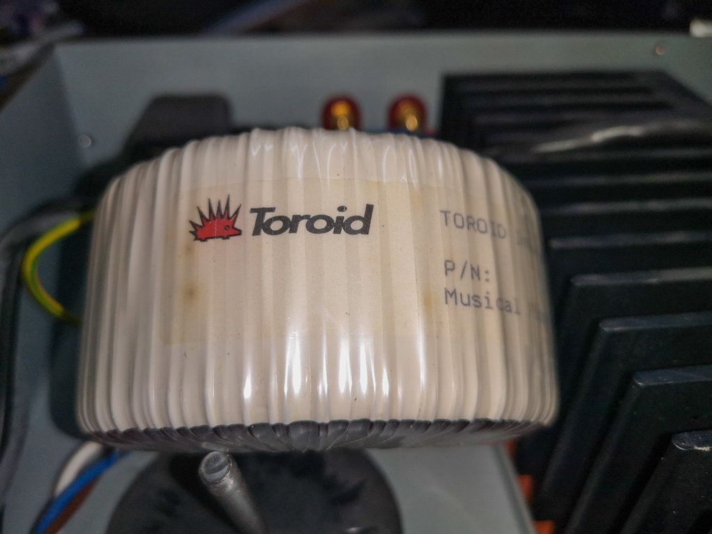

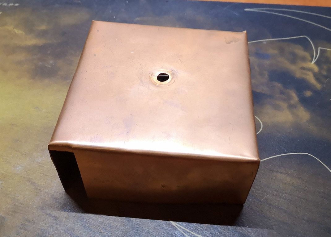

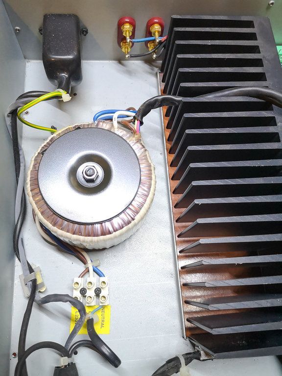

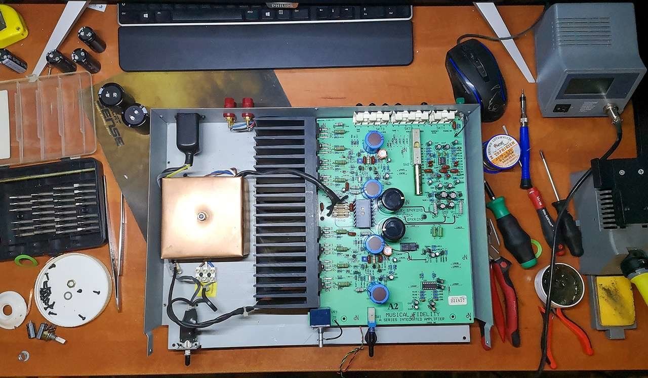

tak mi się rzuciła w oczy ta "puszka", tam jest toroid pod nią?

Nie wiem, nie zaglądałem, chyba tak.
Mówisz o tej stronie? -
mnie też ta miedź na transformatorze intryguje.Skąd to się wzięło?

Nie wiem, jak już mówiłem, wzmacniacz był lekko grzebany, bo potencjometr też nie był oryginalny, do tego liniowy.
W 2011 roku był w AudioKlan-ie w serwisie, z tego co się od nich dowiedziałem (podając nr seryjny), wykonana była naprawa przedwzmacniacza, nic poważnego. A kto grzebał potem, to nie wiem.
pewnie z

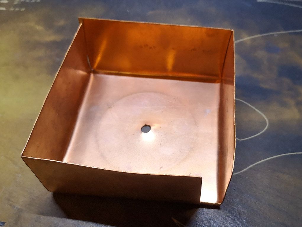

Ale czy ktoś widzi to co ta blacha może zrobić? Wystarczą milimetry wygięcia i mamy zwój na transformatorze... ściągnij to w cholerę...
Volumio -> ES9038Q2M -> TPA3255 -> Scan-Speak 18W/8545 + D2905/9900
4 godziny temu, jarekb napisał:
pewnie z
a do czego służy , co jest w środku i w jakim celu jest tam założone
żeby kozacko wyglądało , albo miało tak wyglądać  odkręć jedną śrubę i zobacz :) , lepiej by wyglądał rondelek z nierdzewki po taniości z biedronki ,
Zdjąłem tą blachę, faktycznie jakaś lipa, nie wiem, po co ktoś to wstawił, dla chłodzenia? Głupota.
Pod nią oczywiście toroid, nawet oryginalny, taki sam jak na zdjęciu, który wstawił @Ape

Odrywać tą zieloną taśmę i przykleić Mundorf-y do płyty, czy nie ruszać? Słyszałem, że ten klej po jakimś czasie może nieźle "nabroić" na płycie...
Oderwij, przyklej ,  kaszane, zwarcia robi klejenie kondów na hotmelt

Ile mają pojemności te stare kondensatory 10000 uF 63V?
Ile faktycznie miały pojemności po wymontowaniu? Parametry podane na obudowie są mi znane.
Nie chce mi się wierzyć,że ten stary Jamicon miał ponad 10000 uF, stąd moje pytanie.Jeśli tak to jaki sens był go wymieniać? Może dlatego nie słyszysz spektakularnej zmiany? ?
