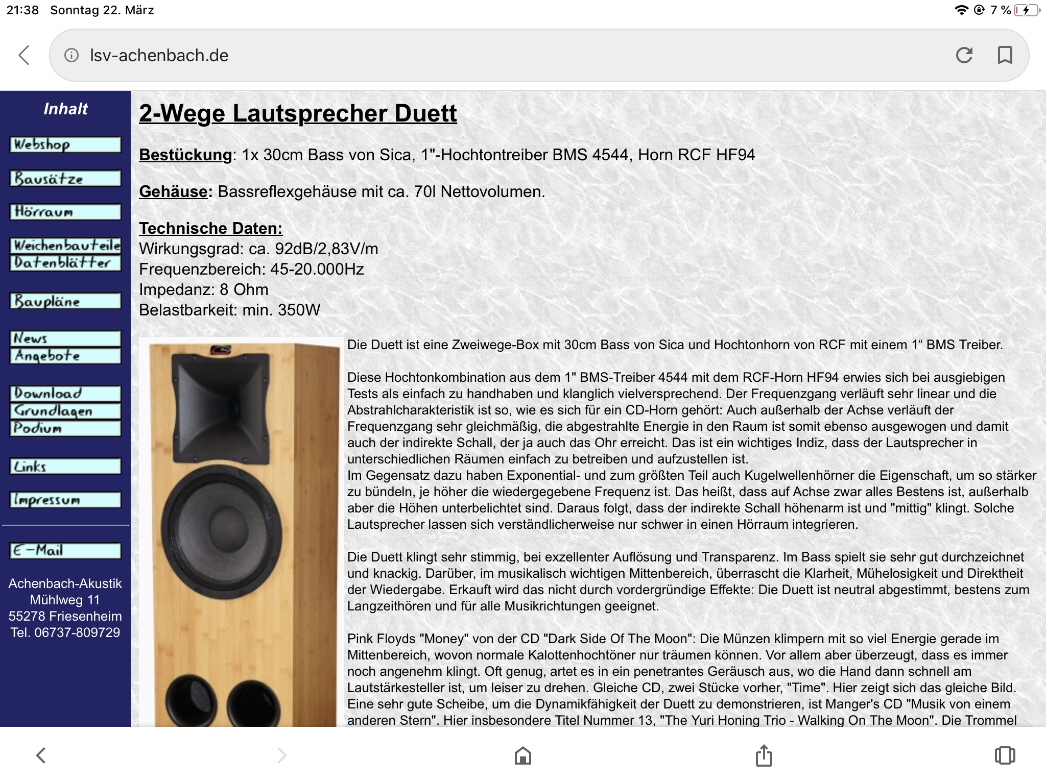

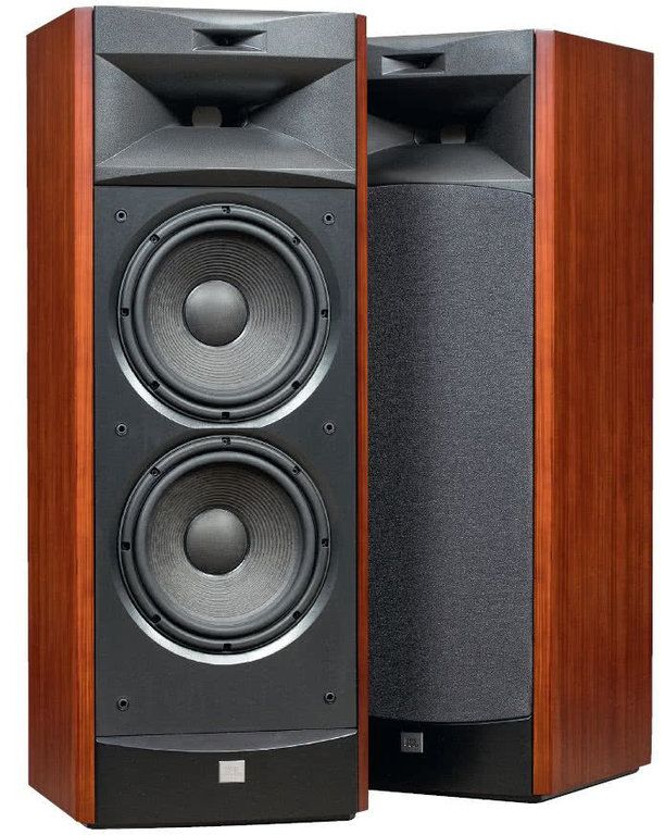

na razie czekam na elementy zwrotek do powyższych jbli , ale jedno już wiem na pewno , nie zostawię ich w salonie z pwodu ich rozmiarów i ciągle myślę nad kolumną łączącą , zalety głośników domowych i PA i wychodzi mi , że optymalna konfiguracja , to 2,5 way na wooferach 10 cali + tuba - taka kolumna będzie wyglądać proporcjonalnie, będzie dość efektywna, mocna  i można zminimalizować kompromisy - coś na kształt Klipscha ze zdjęcia lub raczej  JBL S3900
