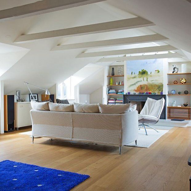

xavian
2 godziny temu, pantagruel napisał:
Wg mnie, niedużym kosztem możesz zrobić sobie fajne pomieszczenie wypoczynkowe, odsłuchowe.
tzn? 🙂
Share this post
Link to post
Share on other sites
10 godzin temu, DAWH napisał:
tzn? 🙂
Zamiast zostawić tzw. nieużytkowe poddasze, zrobić z niego antresolę po niewielkich przeróbkach, jak opisałem powyżej.
Wyjdzie Ci coś takiego jak tym wyżej załączonym zdjęciu.obraz.png.89359b3fd3180fdd9696d19faed788ff.png

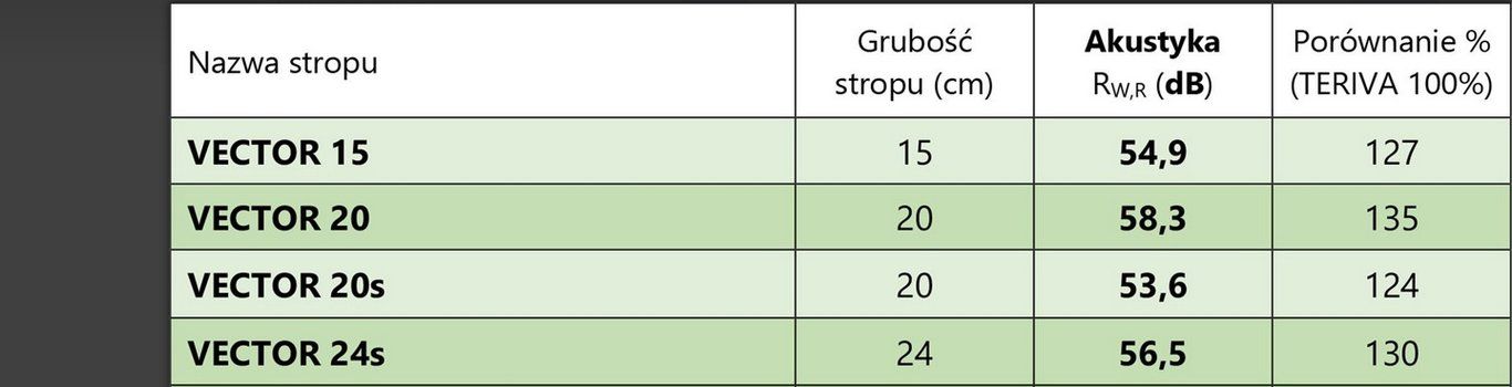

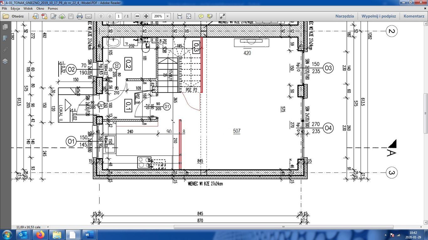

witajcie odświeże temat bo chyba cos sie u mnie zmieni jesli chodzi o miejsce zamieszkania. Jest taki mały dom na ktory chyba mnie stac i wrzuce rzut parteru z prośba o porady. A mianowicie: strop vector 20 panelowy zalewany od gory, ponoc akustycznie nienajgorszy.
Umiejscowienie kolumn przy rtv (niestety nie ma innej mozliwości)
I teraz pytanie. przestrzen podschodową od strony rtv zamierzam zamknac scianka na pełna wysokość. czy tu cos kombinowac i dorzucic z 5 lub max 10 cm welny pod nidą lub inna plyta akustyczna? czy tu jest sens to robic? sufit raczej nie do ruszenia - nie chce za niskiego pomieszczenia, ewentualnie 5 cm+plyta.
Ja wiem ze najlepsze rezultaty daje pomiar po wykonczeniu, tylko szkoda mi tego czasu gdzie moge cos zmienic (czyli wlasnie teraz).
Prosilbym o porade jesli ktos moze cos zasugerowac1891341531_rzut1.thumb.jpg.92803ffbfb2e69e1e12a0697a9ddcb9d.jpg1689964448_rzut1pusty.thumb.jpg.439b576f6cd333551d9572b1bb5562a1.jpg1887925958_stropvector20.thumb.jpg.caad07d0519c58ebb1fb57f0a0af836b.jpg
Ja mam troszkę większy i zrobiłem pokój odsłuchowy na piętrze a na dole cała powierzchnia otwarta i jest przestrzeń i ładnie wygląda a tak to narobisz klitek, te linie na czerwono to nie rób ścianek działowych  ,no wiadomo łazienka zamknięta
