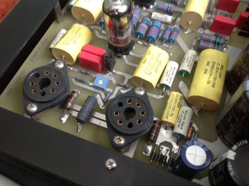

Panowie "strzelił" rezystor przy lampie .Wyłaczylem natychmiast , nie wiem czy to wina lampy ( czy jest sprawna), moze tylko wymiana rezystora pomoze .Nie jestem elektronikiem ale lutownice i multimetr mam ...moze  poradzicie jakie kroki mam podjac ....

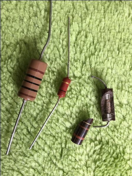

Rezystor padł,  multimetr wskazuje  1 pozostale trzy ok...98-100ohm .....musze ratowac klasyka.

Powodem awarii rezystora może być zużycie się lampy. Należałoby pomierzyć lampy mocy. Rezystor oczywiście wymienić. W przypadku trudności z zakupem takiego samego rezystora wymienić wszystkie cztery przy każdej lampie mocy. Oczywiście wartość rezystora taka sama. Mogę Ci pomierzyć te lampy i pomóc w naprawie. PW mi nie działają, ale w "o mnie" znajdziesz kontakt.
Dziekuje ....lampy ,Tungsol i tak mialem wlasnie kupic cala kwadre . Nie wiem jakiej wartosci i jakiej firmy dokupic rezystor lub wszystkie cztery ewntualnie .Jakiej mocy ...2 czy 5 wat  ach te kody paskowe ....Mieszkam w UK i narazie musze sam z wasza pomoca sobie poradzic.Mam nadzieje ze sie uda ......
1 godzinę temu, Moontan napisał:
Wedlug tej strony  to 2waty i 100 ohm 5%
Zgadza się.
Ze zdjęcia wynika że to oporniki węglowe Allen Bradley. One są z natury niestabilne, gdybym ja był posiadaczem tego wzmacniacza to bym wszystkie cztery wymienił na metalizowane 100 ohm/2W. Są niezawodne i powszechnie dostępne.

Dzis sobota , wymienilem pozostale trzy rezystory a wiec obecnie  wszystkie cztery jednakowe metalizowane TKD made in Japan.
