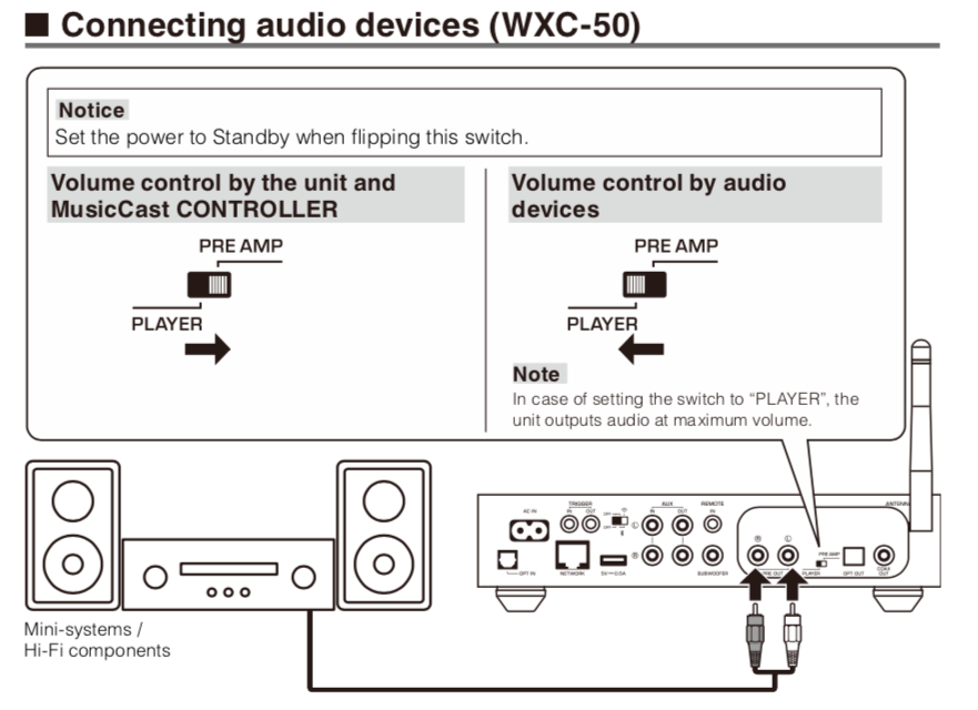

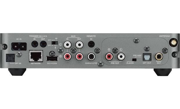

Panowie jak podłączyć do Denona PMA-1500AE - Yamahe WXC-50 tak bym mógł sterować głośnością  tym maleństwem
Yamaha  ( pre-aut)  , a w Denonie  ( p. direct ) czy tak będzie dobrze ?

Ja chciałem sterować głośnością przez aplikacje MusicCast.
To jak to wpiąć Yamaha , aux - out , a Denon , aux ?

Normalnie wyjdź z pre out w WXC 50 do Denona. Możesz sterować z dwóch urządzeń poziomem głośności. W tym wypadku Denona ustawić na sztywno i sterujesz z Yamahy ?
Pozdrawiam.

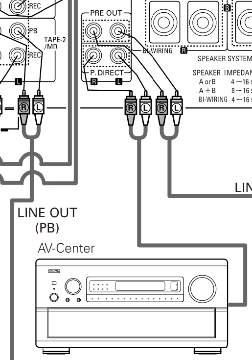

A jesli z Yamahy pre-out , a w Denonie - p.direct , to co to bedzie ?
Powoli głupieje ?

Najprawdopodobniej stracisz możliwość sterowania głośnością w Denonie (tryb pracy jako końcówka mocy) i yamaha będzie służyła jako przedwzmacniacz
pre-out czyli wyjście przedwzmacniacza
p.direct czyli przedwzmacniacz bezpośrednio (wejście na przedwzmacniacz)
