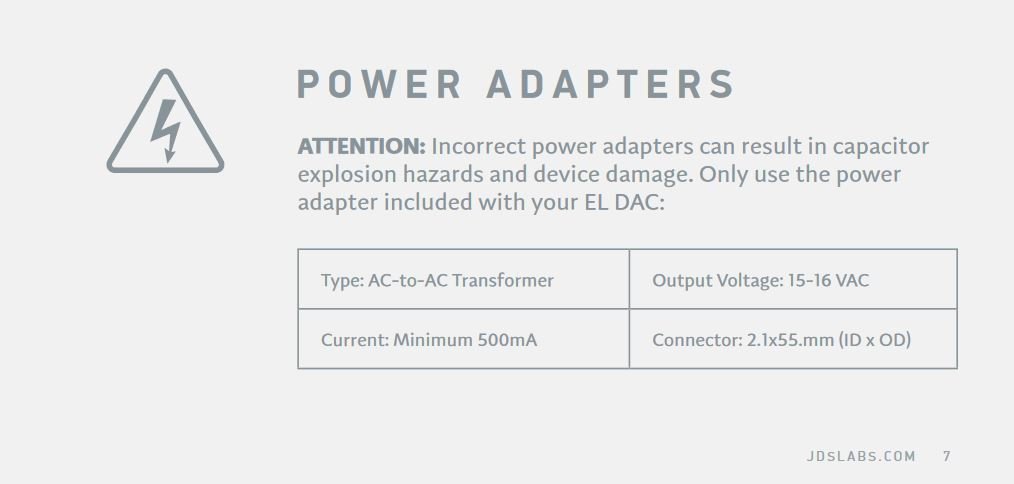

Mam EL DAC firmy JDS Labs do którego dołączony był taki oto zasilacz
Zaloguj się, aby zobaczyć treść (możliwe logowanie za pomocą ) , kilka dni temu zasilacz przestał działać, więc zamówiłem nowy z Allegro:
Niestety, po podłączeniu tego zasilacza dźwięk jest zniekształcony i słychać trzaski, na oryginalnym zasilaczu od wzmacniacza DAC działa normalnie. Nie znam się za bardzo na elektronice i nie wiem w czym tkwi problem,  czy mógłby mi ktoś doradzić jaki rodzaj zasilacza muszę kupić i czy np. ten będzie odpowiedni
