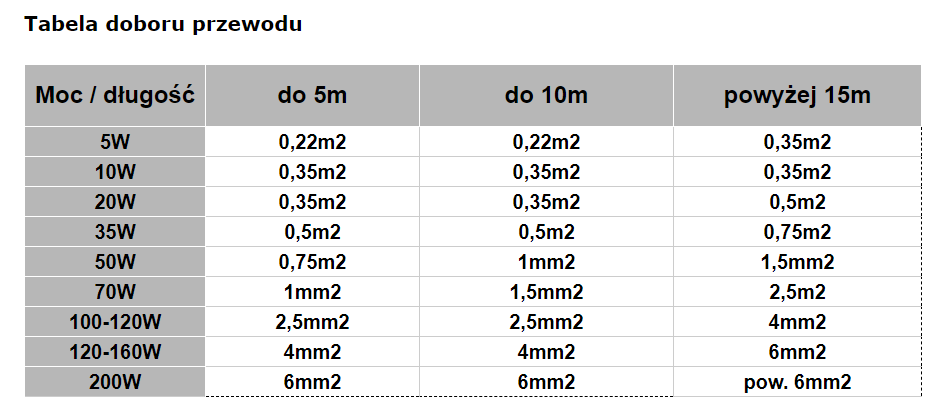

4mm2 wynika ze spadków napięć w przewodach miedzianych do 10 m dla obciążenia o mocy 120-160W.
Czy wiesz ile te spadki napiec wynosza?
Ta arumentacja to absurd!

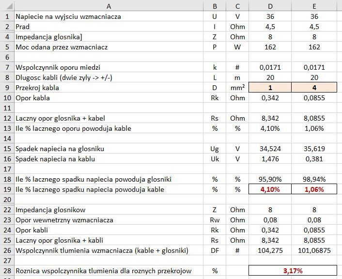

O ile zwiekszy sie spadek napiecia przy kablach 1mm² w porownaniu 4mm² dla mocy 160W przy dlugosci kabli 10m i impedancji 8 ohm?

O ile zmieni sie ten DF w takim wypadku? -Porownaj 0,5mm² z 4mm² (10m przy impedancji 8 ohm)
Dla przykładowej imedancji wzmacniacza 0,1om i przewodu 10m
dla 0,5mm2:
DF=9
dla 4mm2
DF=42
Przy dodatkowym założeniu że cewka woofera ma 0,2om
dla 0,5mm2
DF=7,8
dla 4mm2
DF=20,5
Jeśli to nie ma znaczenia to co ma?
Proponuję bardzo proszty eksperyment. Zewrzyj wejście kolumny rezystorem 0R1 lub zrób zwarcie, a potem parę om. W obu przypadkach postukaj w woofera. Jeśli nie usłyszysz różnicy to faktycznie nie powinno to mieć dla ciebie znaczenia ?
w Twoich obliczeniach zapomniales impedancje glosnika
Wspolczynnik Tlumienia to Impedancja Glosnika (z kablami) podzielona przez Opor Wyjsciowy wzmacniacza
jak uslyszysz ta roznice rzedu 1-3% to jestes akustycznym geniuszem
Yhm dla takiego przewodu i mocy będzie to ok 0.2V. Raczej przerost formy nad treścią.
