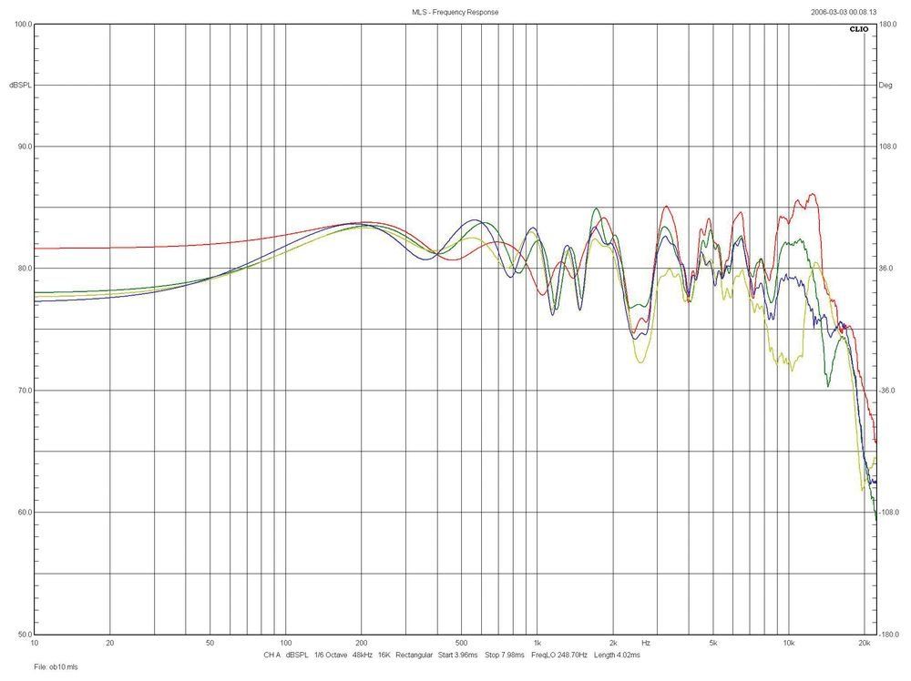

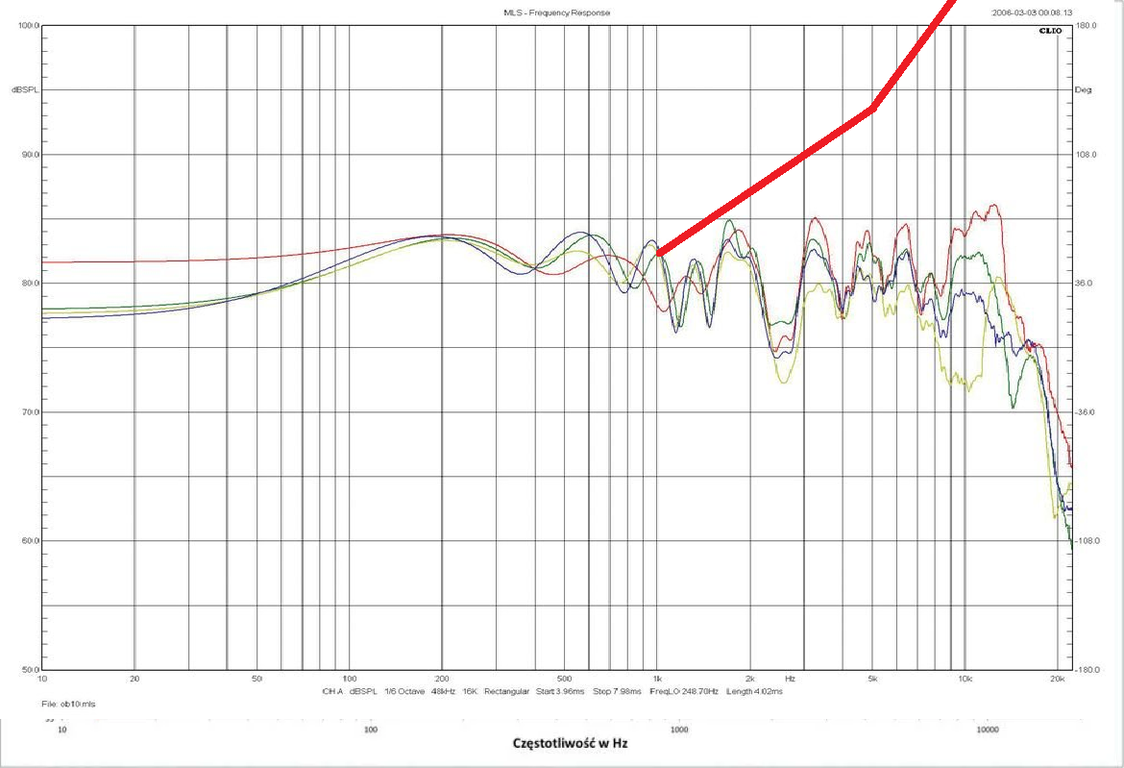

5 minut temu, przemak napisał:
20db podbicia na 10k w stosunku do okolic 1k. O skali nie wspominam. Bomba.
Nie sądziłem że będziesz odnosił się do samego początku zakresu i nawet nie zapodalem takich niskich częstotliwości. Po korekcji -2.5 dB equalizerem  odtwarzacza, wygląda to tak. Zwykła Muzyka.
Co masz na myśli pisząc o skali?
Nie "zapodałeś" 1kHz? To skąd pomiar na tej częstotliwości?
A serio to daj sobie spokój z tym tabletem do pomiarów.

Nie peniaj kolego @przemak. Żeby dokładnie zrobić pomiar, muszę bardzo powoli przemieszczać suwak generatora. Skupiałem się głównie na najwyższych, dla oparcia zarzutów o niby brakach najwyższych częstotliwości.
5 minut temu, xajas napisał:
Skala? Jedna dzialka to 50dB
Jedna działka to 10 dB. Jaki mam, taki pcham. Za to bez wygładzania jak widać.
6 minut temu, przemak napisał:
Bardziej mi o liniowy x chodziło ?
To jest liniowy. Logarytmiczny niewiele pokaże w najwyższym paśmie, ale czasem używam do pomiaru basu względem środka.
pasmo przenoszenia liczy sie dla +-3 db
ty wg swojego pomiaru juz na 5khz masz 10db górkę
nie mam nic przeciwko kształtowaniu brzmienia wg uznania ale takich pomiarów bym nikomu nie pokazywał, bo sa one po prostu nieakceptowalne dla każdego konstruktora
Podkreślam że to sygnał bez korekcji. Czysty głośnik. Niestety nie mam możliwości jednocześnie włączyć ten equalizer i generator, dlatego pozostaje domyślić się jaki efekt da programowa korekcja, czy włączenie cewki z rezystorem w obwód.
A pokaż mi tak idealnie równą charakterystykę najdroższych zestawów jakie możesz znaleźć. Drugą rzeczą jest fakt, że to jest do słuchania muzyki, Anię do studia nagrań czy laboratorium. Wyżej stawiam odsłuch niż wykres, ale i ten jest zadziwiająco dobry jak na tak prostą konstrukcję. Zaletą tej prostoty jest bezpośredniość przekazu, co dla systemów z pasywnymi zwrotnicami jest poza zasięgiem.

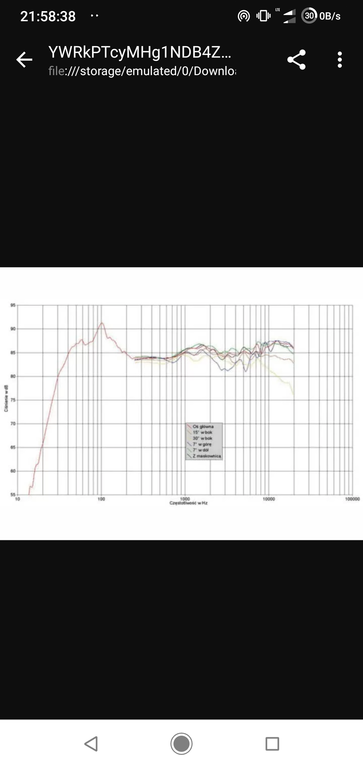

1 godzinę temu, Kris_54701 napisał:
Na drugiej stronie tego wątku jest skan kolegi AudioAddicted że swoich kolumn, które starałem się jak najwierniej odwzorować...
Oczywiście mam możliwość wstawienia rury br
I tak mniej więcej wyglądają wszystkie twoje konstrukcje. Wszystko się zgadza oprócz trzech rzeczy. Ale wnioski zawsze najlepsze...

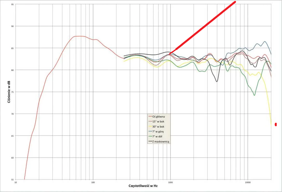

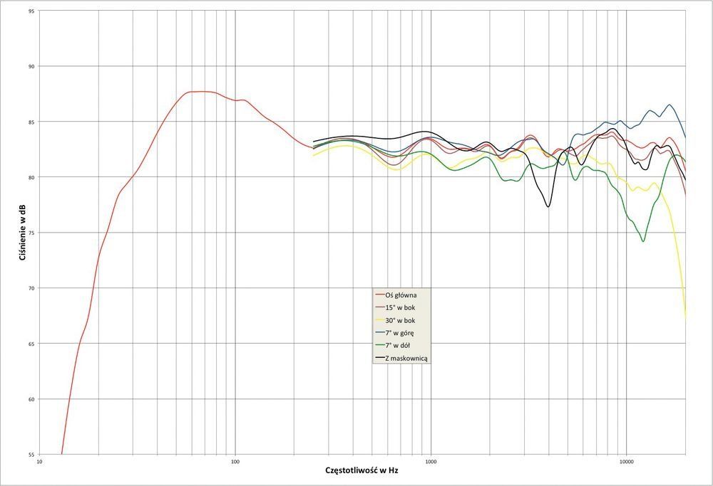

Dla porównania jedne z najdroższych kolumn na rynku. Ceny powyżej 100 000 PLN za parę. Z wygładzaniem oczywiście, bo bez tego nie podchodź.
Jedynym prawdziwym wnioskiem z tej wycieczki jest stwierdzenie, że najprostsze rozwiązania są zawsze najlepsze.
No no ?

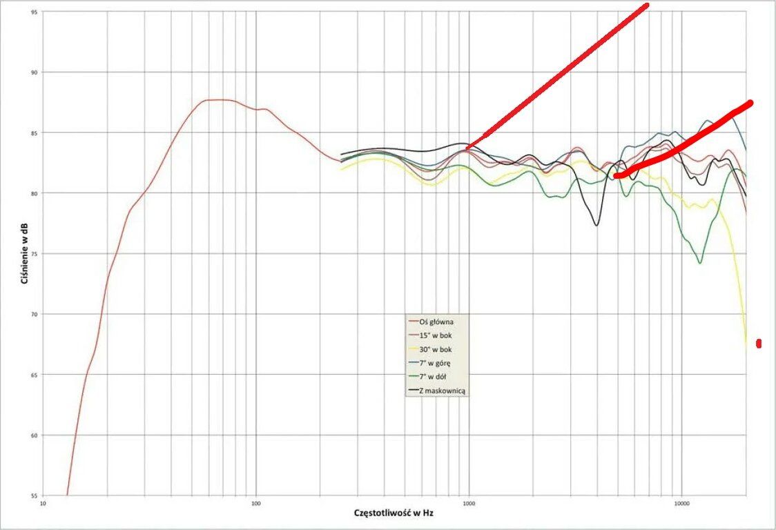

naniosłem twoje pasmo od 1khz byś porównał sobie
A ja mysle, ze jedynym prawdziwym wnioskiem jest przy tym calym nakladzie pracy i zaangazowaniu, zainwestowanie kilka EUR w jakis sensowny mikrofon + REW, bo te dotychczasowe Androidowskie pomiary i porownania to troche niepowazne
Tak. Góra podbita o 20dB i zdjęta o 2,5. Bilans wychodzi na prostatę i bezpośredniość przekazu ?
nagrywamy.com
Zauważ, że to dwie niemal równoległe linie.
tak tylko podbicie Dynaudio to 2db a u Ciebie 20 db
kup mikrofon podłącz do lapka wgraj rew albo holmimpuls i bedziemy mieli podstawę do dyskusji
na razie to wykazujesz kompletny odlot merytoryczny ?
Nie mam takiej potrzeby, ale zapraszam z własnym sprzętem.
Tylko do takiego mikrofonu musi być interfejs z fantomem, taniej w sumie umik.
2 minuty temu, Kris_54701 napisał:
Mówimy o basie, przy którym Brum 50 Hz ze wzmacniacza jest wyższy niż w przeciętnej muzyce.
W obudowie bez tunelu?
BTW skąd ze wzmacniacza 50, raczej 100Hz ;)
nagrywamy.com
To na wykresie to równe 5 dB z porządnym wygładzeniem. U mnie jest to 10 dB bez filtra i słychać to bardzo. Po delikatnej korekcji jest o wiele lepiej na słuch, a i w pomiarze pewnie też dobrze. Tych dynek za to nic już nie uratuje.
