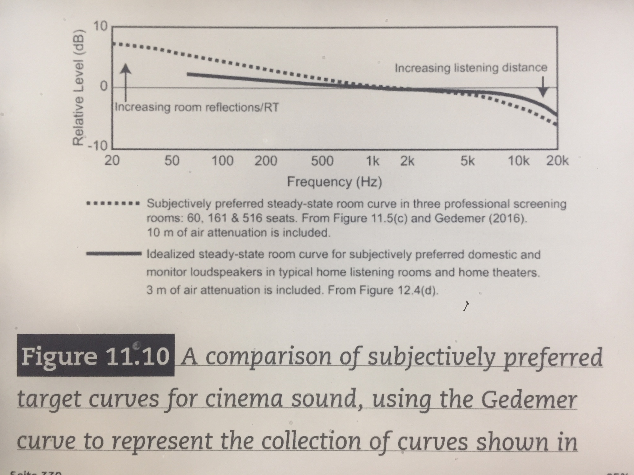

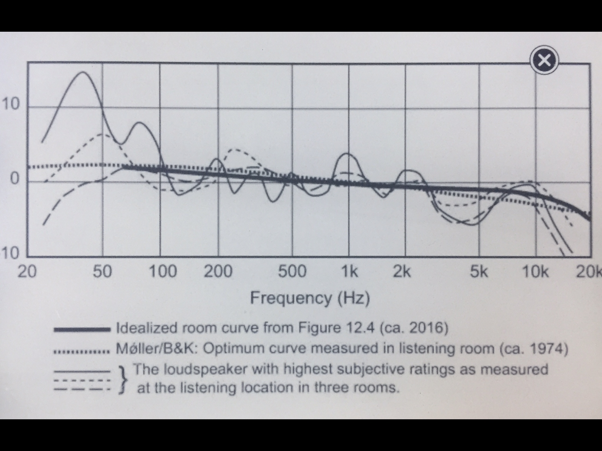

Dla zbyt leniwych, by zajrzec do tej wspomnianej ksiazki
Zacytuje kilka ciekawych fragmentow na temat pomiarow, znaczenia malych odchylek itp.
