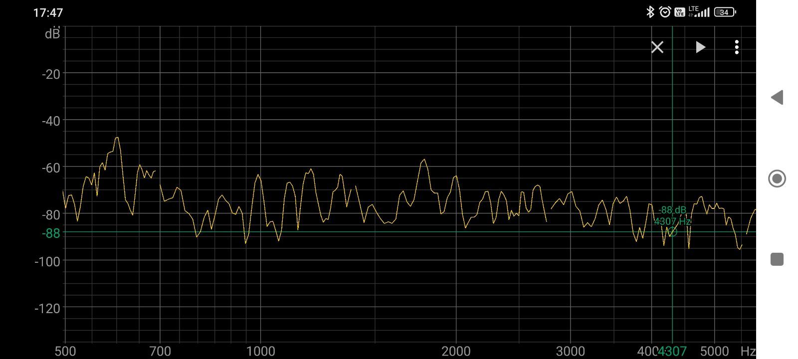

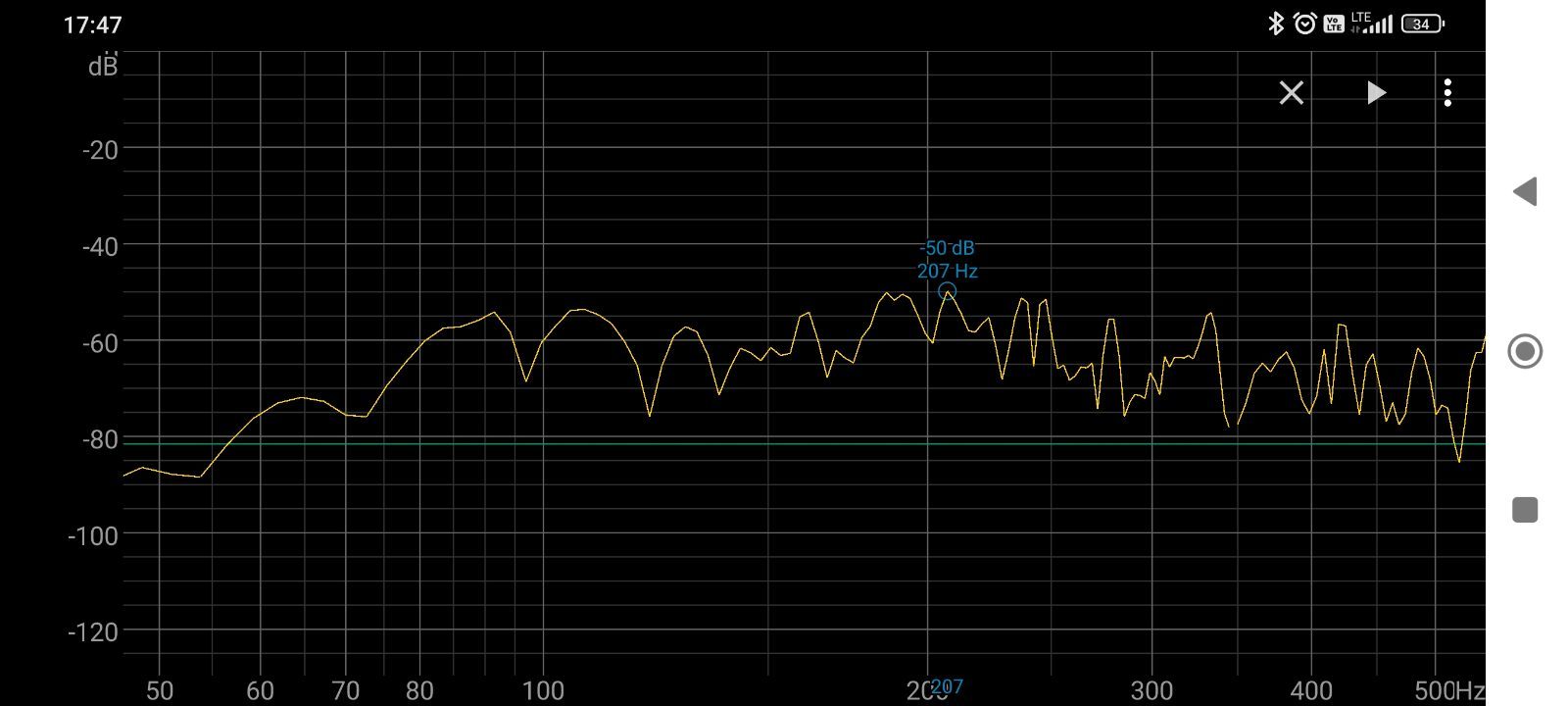

Cześć, pokusiłby się ktoś o ocenę tych wykresów?  Pomiar robiony apką Spectroid.
Nikt się nie pokusi.
Niepotrzebnie rozdzielasz pasmo. Robi się to w zakresie całego pasma (10Hz-22kHz).
Mikrofony w telefonach są marnej i różnej jakości. Są umieszczone w miejscu obudowy, które sprzyja różnym interferencjom. Nie ma żadnej kalibracji, itd...
Owszem tego typu aplikacje mogą dawać jakieś wnioski ilościowe (że jakiś zakres jest w materiale i promieniują go przetworniki) ale nie jakościowe.
Nie rozdzielałem pasma, przesuwałem na ekranie i robiłem zrzuty ekranu.  Nie wiem czy dobrze Cię zrozumiałem. Zdaję sobie sprawę, że te mikrofony to shit ale jakiś wstępny pogląd jest 🙂
Dopasowałem do telefonu mikrofon na legendarnej wkładce cm61 czy jakoś tak, dokładnej nazwy nie pamiętam. Uwzględniając plik kalibracyjny dołączony do mikrofonu, ogromnych różnic nie zauważyłem względem telefonu, ale to też zależy od telefonu. Wyniki pomiarów zamieściłem w tym wątku. Wszystko zależy od elektroniki, pomieszczenia i gustów słuchacza, jednak nie dążyłbym do idealnie gładkiej charakterystyki, co potwierdza przeważająca większość sprzedawanych zestawów głośnikowych, szczególnie tych z najwyższej półki.
Warto jednak pokusić się o zmierzenie całkowitego przybliżonego thd, które jest zadziwiająco niskie z tego głośnika na tle większości zespołów wielodrożnych.
Zaloguj się, aby zobaczyć treść (możliwe logowanie za pomocą ) Edytowane przez Kris_54701
Aaaaa, "zapomniałem" dodać, że jest to głośnik szerokopamowy ale nie AN. Czy da się coś wstępnie powiedzieć o tych wykresach? Dam radę jakoś zmierzyć to thd?
Przecie napisałem, że to się nie nadaje.
Przyjrzyj się skali pionowej; w jakim zakresie dB fluktuuje ten wykres? Napisz tu...
A w ogóle to czego to jest obwiednia? Jakiejś muzyki a nie odpowiedź na jakieś konkretne metodycznie wymuszenie.
