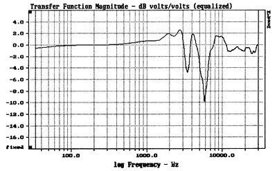

Przejrzałem teraz ten twój głośnik troche 96db...okej...a pasmo (mam nadzieje że zmierzone w komorze i bez żadnych błędów ) ma baardzo typowe dla szerokopasmowego głośnika tej wielkości...filtracja tutaj...rzekłbym jest smutnym obowiązkiem....dodam opierajac sie na własnym skromnym dośw oraz lekturze wielu aplikacji że to jest zadanie bardzo trudne...ale te rezonanse trzeba choć troche ujarzmić bo...inaczej co inne nagranie będzie albo świetnie albo tragicznie...kolumny nie będą choć troche uniwersalne...pobaw sie wirtualną zwrotnicą..i moim zdaniem powinienes spróbowac zaprojektować choćby jakis wstępny filtr pasywny (albo aktywny jesli kolumny zostają u ciebie)...oczywiście to tylko nieśmiała sugestia z mojej strony jeśli coś mogę dodać do tematu ?..jesli natomiast dla ciebie odsłuchowo jest dobrze bz filtra to oznacza że twoja odgroda czyli obudowa + akustyka pomieszczenia dokonali wspólnie pewnej korekty i dzwiek jest w porządku...ale to ty juz sam ocenisz najlepiej ?

Our hand built drivers use an extremely light and strong carbon fibre cone with a proprietary hyper-exponential shape to seamlessly couple the motor to the cone and avoid break up modes. This driver allows direct connection to the amplifier without a crossover, thus removing components from the signal path and allowing the musical signal to arrive uninterrupted and intact.
http://www.reference3a.com/features.html
Kiedy już ustalę odpowiedni średni poziom filtracji, zapamiętam to brzmienie, to postaram się zrobić tak samo brzmiący filtr pasywny.
