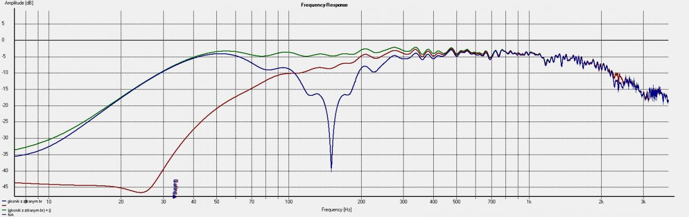

np co mozna zrozumiec na tym pomiarze
przede wszystkim wg bramki pomiar jest wazny od 40hz w górę
z racji tak niskich częstotliwości mozna wysnuc wniosek ,ze jest to pomiar bliskiego pola
punkt podziału ok 150hz
zakres współpracy głosników a więc cząstotliwości do których oba głosniki wpływają na pasmo wypadkowe to 40hz -700hz
skoro wypadkowa charakterystyka zielona jest powyżej wykresu w przeciwfazie (niebieski)
to mozna uznac ze efektywny zakres obu przetworników to 4 okatawy dwie przed punktem podziału i dwie po
moza z tego wyciągnac wniosek ,ze zgranie obu głosników jest perfekcyjne i nie usłyszymy oddzielnie obu pasm głosników
czy jakiejś wady układu  nie mozna odkryć? tak
niesymetryczne spadki w zboczach rewers null świadczą o mozliwości jeszcze lepszego zgrania ,
dla purystów 35db dołek jest za mały i będą doązyc do 50 -60 db
nie da się z tego wykresu ocenic jakości grania ale poprawność konstrukcji samego układu na pewno tak
zawsze dobrze technicznie skonstruowana kolumna może zagrać fantastycznie , ale konstrukcja spierdzielona technicznie nigdy tak nie zagra

uzupełnienie
zaprezentowany układ jest połączeniem SB34 z ilumninatorem 18wu/4
wykres czerwony to charakterystyka filtrowanego iluminatora
jak już masz preamp to kup trochę lepszy mikrofon z dobrą kalibracją ,behringer jest trochę denerwujący,ma falę na średnicy nieduże itrzeba je brać pod uwagę- to do front 237
