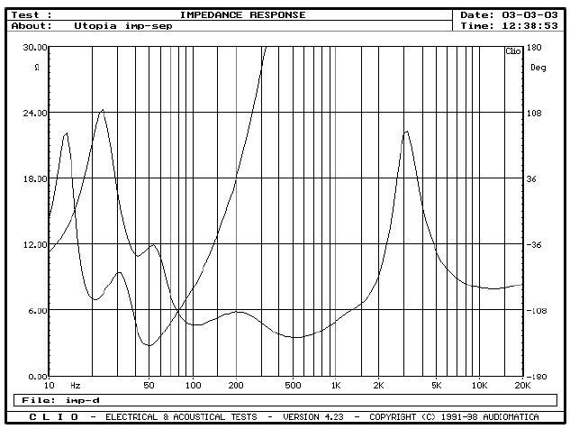

Charakterystyka Grande Utopii:
I cytat z testu :
,,Przechodzimy do charakterystyk przetwarzania w zakresie średnio-wysokotonowym. Chociaż nie padniemy aż na kolana liniowość na osi głównej nie jest jeszcze wzorcowa to wypada docenić, że w dziedzinie charakterystyk kierunkowych Grande Be trzyma fason.,,
Wykres impedancji wygląda...jeszcze ,,gorzej,, w dodatku w ogóle nie trzyma się deklarowanych średnich 8 Ohm..
cytat:
,,Nadal nie oskarżam Grand Be o impedancję morderczą, takie przebiegi i wartości zdarzają się często, ale z impedancją znamionową 8Ω nie ma to nic wspólnego.,,
