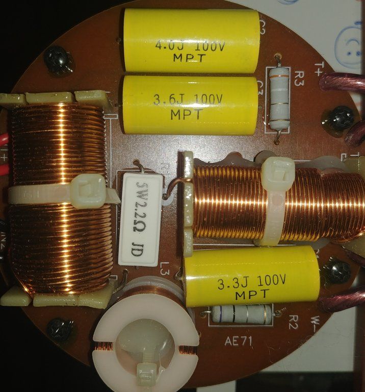

A tym czasem - celem optymalizacji kosztów przesyłki planuję zrobić nieco nadmiarowe zakupy w kwestii kondów fiolowych audio. Pytanie - poniżej załączam zdjęcie zwrotnicy w Acoustic Energy Evo One - ma sens te folie wymienić np. na Audyny lub Jantzeny ze średniej półki? Jeśli tak to czy zachowywać pojemności?
Nie bardzo.
Jeżeli nie chcesz rozstroić zwrotnic, to pewnie że zachować.

4 minuty temu, McGyver napisał:
Nie bardzo.
Czyli co - jeszcze wyższa półka? Czy sugerujesz, że bez ruszania cewek (wymiana na powietrzne) w ogóle nie ma to sensu?
A jak już przy tych foliach jesteśmy (ostatnie zamówieni :)). Na takowej stronce https://www.v-cap.com/coupling-capacitor-calculator.php znalazłem kalkulatorek, wedle którego (jeśli dobrze aplikuje wytyczne z opisu) dla mojego wzmaka (980R; wedle specyfikacji w trybie direct ma 10k na wejściu, przy 'direct' wyłaczonym mowa jest o 47k, ale w tym trybie wzmak gra wyraźnie gorzej - szczególnie w zakresie basów) i kolumn grających od ~38Hz to optymalny kond byłby 4uF. Zderzając to z Twoimi podpowiedziami - sporo (a przez to i drogo). Myślałem, żeby to nieco wypośrodkować w zakresie 2,7-3 uF. Co sądzisz?
To zagadnienie bardziej złożone. W AE EVO One masz bardzo fajne, ale jednak budżetowe tweetery, kosztujące coś po 20 ojro sztuka. Jak już wspomniałem, są fajne ale swoje ograniczenia mają. Wstawianie tam do zwrotnic kondensatorów kosztujących więcej niż tweetery naprawdę nie ma sensu. Jak już koniecznie chcesz tam dłubać to wymień te białe oporniki na Millsy 1:1.
Nie chcę ? pomyślałem o kondach, bo i tak będę je kupował, ale skoro jest jak piszesz, to bez sensu (na ten moment), szczególnie, że mówimy o sporych pojemnościach.
