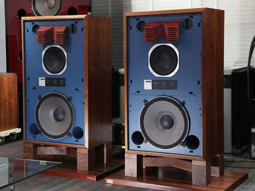

 Ale z drugiej strony, jak popatrze na te wszystkie wielkie, kanciaste obramkowane skrzynie typu JBL, ktore mimo to brzmia calkiem niezle, to czasami sobie mysle, ze z ta dyfrakcja „robi sie z igly widly“
Kwestia kierunkowości. U dużych JBL, które słuchałem, góra pasma jest odtwarzana przez tubę. Ona ukierunkowuje soprany i nie trafiają one na krawędzi. Niżej 1000hz krawędzi nie sprawiają problemów bo fale już są długie.
