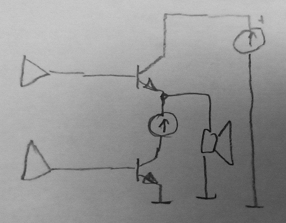

6 minut temu, Sine Metu napisał:
Ok, teoretycznie i diablo upraszczając - co wtedy po odcięciu jednej gałęzi i podłączeniem drugiej do masy?
Przez głośnik popłynie spory prąd stały jeżeli to klasa A albo tylko jedna połówka przebiegu jeżeli klasa B. Albo i to i to.
No i gdzie ta masa...
nagrywamy.com
Gość Sine Metu
Widzę że złe pytanie zadałem.
Ale ok. Jaki sygnał płynie we wzmacniaczu symetrycznym, połówkowy czy pełny w przeciwfazie?
I ok, wiem że możesz mnie łapać za słówka pozostawiając meritum bez odpowiedzi. Przeżyję.
BTW. Takie coś jak poniżej, to też jest cyklotron?
Takie coś to jest circlotron właśnie, oczywiście pomijając sprzężenia i polaryzacje. Coś takiego jak wzmacniacz symetryczny ma wiele odmian i tak po prostu nie da się odpowiedzieć. Generalnie na pewno w przeciwfazie, ale w zależności od polaryzacji na wyjsciu jest albo pełny sinus w klasie A, połówka w klasie B albo trochę więcej niż połówka w klasie AB. Generalnie koncepcja circlotronu jest z techniki lampowej, w której nie ma komplementarnych lamp, a tranzystory są komplementarne i nie potrzebują odwracania fazy do pracy, czyli koncepcyjne to jest najzwyklejsza końcówka mocy z komplementarnymi tranzystorami albo i takimi samymi sterowanymi z odwracacza fazy.

Solid State Single MOSFET
Ta, jasne. Nie pracuje w klasie A, więc to bzdura, zresztą w recenzjach piszą wyraźnie o parze tranzystorów wyjściowych ?
nagrywamy.com
Taka ciekawostka - zobacz, co powstanie, jak ten twój schemacie trochę inaczej narysować. Znajomy widok, nie? ?

21 minut temu, Sine Metu napisał:
Yamaha A-S1100
No to on jest, tylko co? Jest jak w tym schemacie uproszczonym, całość jest mocno skomplikowana i nie podejmę się poważnej analizy. Natomiast na pewno nie jest to wzmacniacz w klasie A, bo by musiał kilowata z sieci brać ciągle ?
Natomiast warto sobie uświadomić, jak rysowałem wcześniej, że to jest dla prądu zmiennego zwykła końcówka przeciwsobna na tranzystorach mocy tego samego typu przewodnictwa, czyli jakby quasi-komplementarna albo ze sterowaniem/odwracaczem  transformatorowym, jak np. w radiu Koliber albo starych wzmacniaczach fendera.  Krótko mówiąc podstawowy i pierwszy rodzaj wzmacniacza tranzystorowego ?

Ja mam ten schemat, pisałem o nim wyżej. Nie wiem, czego oczekujesz, potwierdzenia, że to jest single Ended? Ok, spoko. To końcówka lampowa 4xel34 to aż cztery single Ended na kanał ?
Przypadkiem zajrzałem w test Yamahy A-S2000 i teraz już wiem skąd mi się wzięło to single-ended
Układ końcówek jest w całości tranzystorowy, symetryczny (z "pływającą" masą). Oparto go o rzadko stosowany układ z tranzystorami o tej samej polaryzacji (NPN) w każdej gałęzi układu push-pull. Zwykle mamy wówczas do czynienia z układem quasi-komplementarnym. Jak się jednak sugeruje w kilku źródłach, Yamaha zbudowała wzmacniacz w ten sposób, że mamy w każdym kanale dwa wzmacniacze single- ended, połączone w mostku.
https://audio.com.pl/testy/stereo/odtwarzacz-cd-wzmacniacz/1410-cd-s2000
6 minutes ago, Sine Metu said:
Przypadkiem zajrzałem w test Yamahy A-S2000:
Czyli jak? Single ended czy nie?
