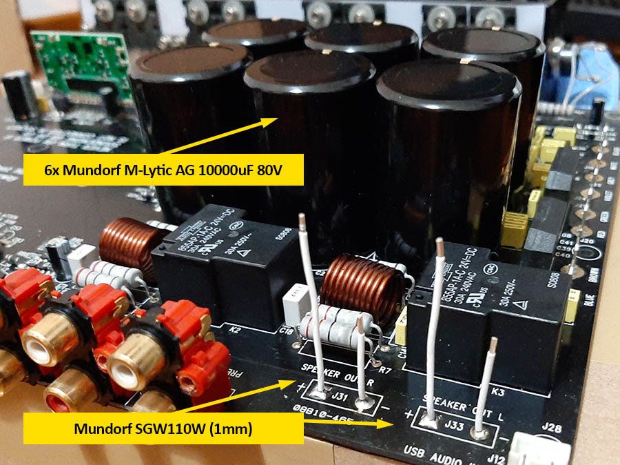

I jeszcze fotki z opisem - stan na ten moment. Jeżeli coś będę zmieniał, wrzucę aktualizację.
Drugi dzień wygrzewania.
Na chwilę obecną z pozytywów:
- scena holograficzna (bardzo dobra przestrzeń i precyzja pozycjonowania źródeł pozornych);
- wgląd w nagrania - poprawiony (wreszcie zrozumiałem, co mówi podpity facet w knajpie do kelnerki Krystyny w utworze A. Zauchy "O cudzie w tancbudzie" ? - polecam posłuchać, ale nie na słuchawkach oczywiście...);
- bas - tak, jak trzeba (nie ma się do czego przyczepić);
Wątpliwości:
- barwa średnicy i wysokie tony - jeszcze jednak bez nadmiernych emocji, a momentami "piasek" na finiszu górnych rejestrów wokalu;
- instrumenty dęte - na razie brak bogatych harmonicznych i wybrzmień (są, czytelne, ale bez tego charakterystycznego ciepła barwy i lekko ostrych mikrowibracji, znanych z wykonań na żywo);
- "powietrze" wokół instrumentów lekko "przyklejone", tj. słychać dużo czarnego tła, ale samo "powietrze" zostało jakby przefiltrowane w taki sposób, że brzmienie nie jest odbierane, jako naturalne - tak, jakby działał lekki filtr dolnoprzepustowy. Szczegół jest, ale nie są to najwyższe rejestry na pograniczu percepcji - te są odcięte;
- generalnie faktura i wybrzmienia na poziomie mikrodetalu nieco przytępiona (jakby "sklejona"). Słyszałem już bogatsze brzmienie instrumentów, gdzie człowiek skupiał się na szczególikach na poziomie wybrzmień - tu są lekko przyokrąglone, jakby "sklepane" na końcówkach i nie brzmią przekonująco...
Jak więc widać, wątpliwości jest całkiem sporo... Wygrzewam dalej, ale zaczynam się zastanawiać już teraz, czy akurat Mundorf Supreme jest dobrym wyborem w kontekście towarzystwa dla Mundorf M-Lytic AG... Może tu jednak potrzeba kondów (zamiast Supreme) z większą ilością powietrza, grających bardziej górą, jaśniejszych... Może faktycznie Mundorf SGO sprawiłby się lepiej. A może nawet Miflex KPCU-01 lub coś z Jupitera. Zastanawiam się, czy Supreme ogranicza górę i średnicę.
Dam sobie na kolejne wnioski jeszcze 3-5 dni.

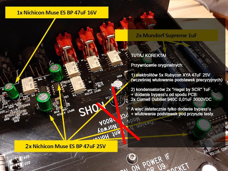

WRESZCIE...
Wczoraj wykonałem korektę, która przyniosła bardzo dobre efekty. WRESZCIE ten wzmacniacz zagrał, jak trzeba!
Problem z Mundorfem Supreme oraz ostrością na górze wyeliminowany bardzo prosto. Przywróciłem oryginalne kondensatory oraz dodatkowo "wsparłem" trochę kondensatory sprzęgające "Hegel by SCR" poprzez dodanie do nich od spodu PCB (nie widać po montażu) zachwalanych na
Zaloguj się, aby zobaczyć treść (możliwe logowanie za pomocą )  kondensatorów w funkcji 'bypass' (boczniki), czyli: 2x Cornell Dubilier 940C 0,01uF 3000VDC
Mówiąc inaczej, cofnąłem zmiany w tej części (usunąłem 5x Nichicon Muse ES 47uF 25V i przywróciłem oryginalne Rubycon). Dodatkowo zamontowałem podstawki precyzyjne (złocone) pod elektrolity, więc kiedy ewentualnie będę jeszcze chciał coś korygować, to będzie to już banalnie proste... DZIĘKUJĘ @gabler za mądrą poradę ?
WNIOSKI:
TERAZ TO GRA TAK, JAK TRZEBA!
  • jest znakomita stereofonia i rozdzielczość w wysokich rejestrach, a dodatkowo dźwięk jest tu szybki i gładki (SCR + jednak efekt 'bypass'?);
  • bas jest ŚWIETNY (nie ruszałem Mundorf M-Lytic), a do tego "wróciła" barwa średnicy - wg mnie robotę paprały tu zatem Muse ES w nadmiarze oraz nietrafiony Mundorf Supreme, jako kond sprzęgający - a więc zgadza się @Klecha86, M-Lytic są w przypadku H100 (u Ciebie H200) najbardziej zalecaną modyfikacją, tj. wymiana Noverów, i to się sprawdza bez pudła!;
Podsumowując, na razie "audio nerwica" uspokojona. Poprawiłem dół H100 na tyle dobrze, że w zasadzie gra już równo, szybkim i kontrolowanym basem (to była jego główna bolączka), a dodatkowo zwiększyła się precyzja i rozdzielczość górnych rejestrów i to bez wymiany kondensatorów sprzęgających (SCR)! Te SCR są tu dobrze dopasowane, ale ewidentnie warto dołożyć im boczniki Cornell Dubilier, bo wtedy naprawdę pokazują klasę.
KONIEC Z MODYFIKACJAMI H100 NA JAKIŚ CZAS. ZANURZAM SIĘ W ODSŁUCHACH.
Jeżeli w przyszłości wrócę do testów, to będzie to raczej zabawa elektrolitami - uzupełnię jeszcze podstawki precyzyjne w okolicy "opampów" (te 3 kondensatory Nichcon Muse ES BP) i być może potestuję tu różne elektrolity - z ciekawości, bo i teraz dźwięk już mi odpowiada i akurat w tym miejscu Muse ES sprawdziły się, jakbym to chyba mógł określić.
A poniżej skorygowane fotki, aby było widać stan obecny (zdjęć nowych nie robiłem - jest za to opis):
Zostaje:
Zostaje:
Korekta:
Zaloguj się, aby zobaczyć treść (możliwe logowanie za pomocą ) Edytowane przez lete
