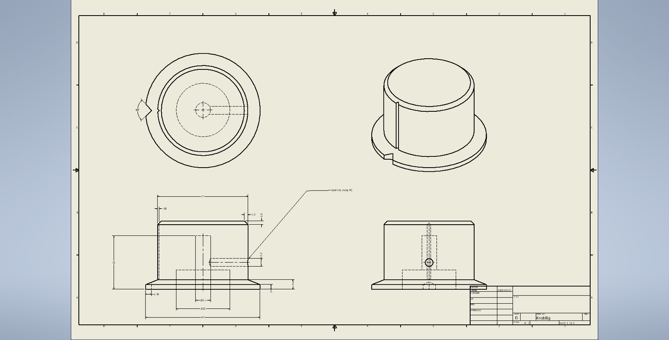

słuchaj a o co chodzi z tym podfrezowaniem w nowym zamówieniu? Jego nie ma w pliku? Czy masz nowe pliki? Bo tokarz juz odpisał i czeka na sygnał ?
Edytowane przez front247
22 minuty temu, front247 napisał:
Ło matko ale tam bedzie kablanina...?..jak sobie pomyśle o tym selektorze to mnie juz krew zalewa...:) Ale ładnie to u ciebie wygląda juz na tę chwilę....
Chodziło o podfrezowanie pod śrubę potencjometru. Są na moich rysunkach, tylko widzę teraz że nie zwymiarowane.
Generalnie - podcięcie w podstawie gałki, na głębokość 6-8 mm, średnica ~20mm
W razie problemów mogę jeszcze zrobić wizualizację 3d czy coś ?
Oj ja cie nie zrozumiałem wczesniej..tak juz wiem o co chodzi:) spoko przekazu mu:)

A gdzie ma wysłac gałki? Bo chyba jezszcze nie wiemy gdzie bedzie anodowanie...
Nie znalazłem żadnej firmy jeszcze. Może byc do mnie - a może podpowie jakąś inną firmę? Ta pierwsza się sprawdziła ?
Edytowane przez yacool1975
To moze na odmiane teraz gałki do mnie..:) i ja sie bede uzerał  wrazie czego..co myslisz?:)
