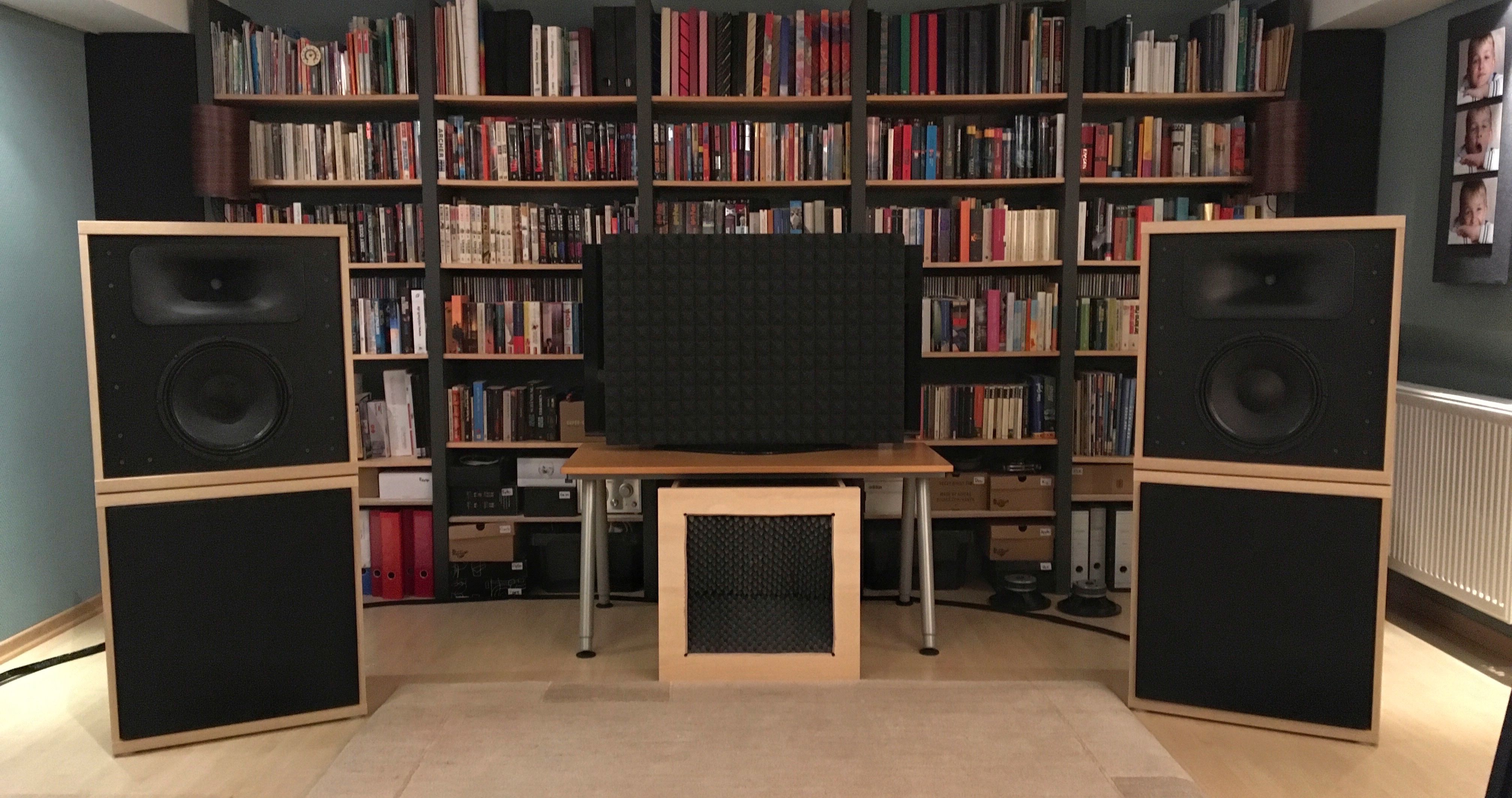

Jesli wystarcza 35Hz (do czego wlasnie „dojrzewam“) to znam lepsze rozwiazanie niz obudowa zamknieta :-)
Wlasnie eksperymentowalem z subwooferami w obudowie Open Baffle U Frame (oparte o te same twarde 18“ przetworniki) i efekt jest ZNAKOMITY.
Bezposrednie porownanie w tym samym miejscu/optymalnym ustawieniu bylo jednoznaczne.
OZ
OB
OB nie mialy takiego ultraniskiego zejscia, ale ich wibrujacy, dynamiczny bas jest NIESAMOWITY. Na tyle dobry, ze z przodu pozostaja dwie 18“ jako OB, a dwie obudowy zamkniete 18“ wyladowaly z tylu

Grunt, że Ci się podoba ?
Słyszałem kilka razy takie duże przetworniki estradowe na basie i nie zawsze grało to tak jakbym chciał. W JBL K2 fajnie grało, tylko brakowało trochę dołu jednak.  Reszta, petarda.
Na pewno, fajnie wyglądają te twarde zawieszenia ?
44 minuty temu, xajas napisał:
Jesli wystarcza 35Hz (do czego wlasnie „dojrzewam“) to znam lepsze rozwiazanie niz obudowa zamknieta ?
OZ
OB
Elegancko ?
Raz słuchałym takich kolumn ESA OB i nie porwało mnie ale na pewno chętnie posłuchałbym jeszcze raz czegoś takiego.
